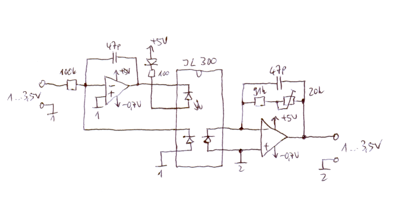

ich habe folgendes Problem. Ich möchte ein analoges Signal galvanisch
trennen mit Hilfe des IL300. Auf der Eingangsseite habe ich eine
Spannungsversorgung von +5V. Das zu trennende Signal geht dort von 0 bis
5V. Auf der Ausgangsseite habe ich eine Spannungsversorgung von +15V.
Das Signal aus dem IL300 soll jedoch auch hier nur von 0V bis 5V reichen
(also eine 1:1 Übertragung).
Mein Problem ist nun die Auslegung der Bauteile laut Datenblatt. Es gibt
eine Beispielschaltung, für die auch Formeln angegeben sind. Vorgegangen
bin ich nach dem Posting von Helmut Lenzen vom 16.07.2009 11:19 aus
diesem Thread: Beitrag "Suche DC/DC wandler mit steuerbarer Ausgangsspannung"
Dort gab es ein ähnliches Problem, nur mit umgekehrten
Versorgungsspannungen (eingangseitig 15V / ausgangsseitig 5V). Jedoch
komme ich einfach nicht auf die gleichen Werte. Könnte mir vielleicht
jemand erklären, wie ich diese Schaltung auf mein sehr ähnliches Problem
anpassen kann?
