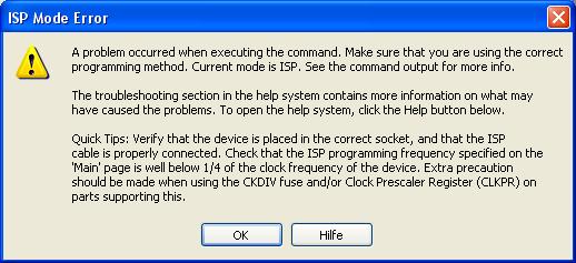

ich habe es geschafft zwei Atmega644 und zwei Atmega32 zu zerfusen.
Hardwareseitig benutze ich das Pollin Evalboard V 2.01 und mittlerweile
den AVRUSB MKII.
Ich habe versucht meine Controller mit einem 8Mhz Quarzoszillator wieder
in Leben zu rufen.

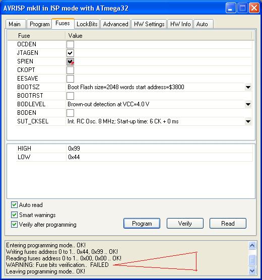

Mit AVR Studio kann ich zwischenzeitlich auf den Atmega zugreifen,
stelle dann die Fuses um und versuche Sie wieder auf den Atmega zu
spielen.
Egal welchen ich nehme 32 oder 644 ich bekomme immer diese
Fehlermeldung.
Was mache ich da falsch, was kann ich noch versuchen oder sind die
Atmegas komplett hinüber?

Inzwischen konnte ich die Atmega32 wieder mit Hilfe von meinem Parallel
Programmer und PonyProg (der MK II hat immer die gleiche Fehlermeldung
angezeigt)zum leben erwecken nur die Atmega644 wollen nicht.
Hat sonst jemand vielleicht noch eine Idee wie ich das bewerkstelligen
kann.
