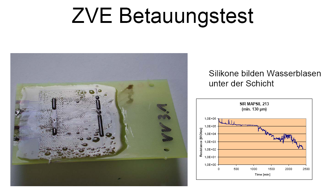

ich habe eine gut funktionierende Schaltung, die ich auf Grund der
geforderten Größe (einbau in Lampenabdeckung) mit einem kapazitiven
Netzteil aufgebaut habe.
Testweise ist diese mit Heißkleber befestigt, allerdings ist das nicht
wirklich das Wahre :-)
Nun habe ich gelesen, dass Epoxidharz Feuchtigkeit aufnimmt. Daher
möchte ich es ungern verwenden. Welche Vergussmasse kann ich denn
nehmen, die entsprechend hohe Isolation besitzt und keine Feuchtigkeit
aufnimmt?

Von allen Vergußmassen, die ich kenne, hat Epoxidharz die geringste
Wasseraufnahme und Wasserdampfduchlässigkeit. Wirklich unangenehm sind
Silikonvergußmassen, da nach der Vernetzung Hohlraumkanäle entstehen, in
denen Wassermoleküle sehr leicht durch die Vergußmasse wandern können
(siehe Anhang).
Achtung, einige Bauteile, wie beispielsweise Y-Kondensatoren, Varistoren
und Polyfuses darfst du nicht vergießen, da diese im Überlastfall
entweder zu heiß werden oder sich ausdehnen und sogar aufblähen können.
