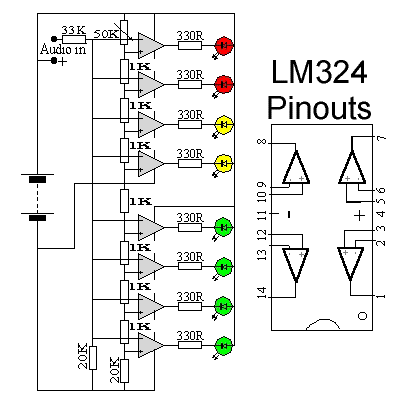

Ich möchten einen Vu meter nachbauen (siehe Anhang). Ich frag mich nur
wie ich die LED's... an den IC anschliese(an welche Pins). Hat von euch
einer eine Idee?
mfg
Jan

von Charly B. (charly)
Die Leds kommen garnicht an den IC sondern an die widerstaende
@spess53:
du brauchst ne Brille :P
vlg
Charly
von Jan K. (--modder--)
Hi
Ist mir schon klar dass die mit widerständen versehen werden, aber wo
man die genau an welche pins anschliest ist mir nicht klar.
mfg
Jan
von MaWin (Gast)
Du hast aber schon das Bild von dem IC neben der eigentlichen Schaltung
gesehen ?
Welche Transferleistung kannst du jetzt nicht ausüben ?
von Sven P. (Gast)
Hm, LM3914 gabs früher mal, könnte dir gefallen. Und LM3915 in
logarithmisch. Ich glaub, der hatte sogar eingebaute
Konstantstromquellen.
sind die Anschlüsse 12/13/13  8/9/19  5/6/7  1/2/3 nicht
unterschiedlich?
mfg
Jan
von Chris R. (hownottobeseen)
> unterschiedlich?
Nein. Du hast 4 Operationsverstärker in dem einen IC, Es ist egal,
welchen du für die einzelnen LEDs nimmst, sofern du ihn richtig
anschließt.
Sven hat recht, LM391x gibts zb. bei reichelt & ist einfacher
wenn dir die anzahl der LEDs genuegen
viel spass beim bauen
