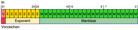

Die korrekten Zahlen auf einem AVR wären
1    0x00 0x00 0x80 0x3F
2    0x00 0x00 0x00 0x40
3    0x00 0x00 0x40 0x40
4    0x00 0x00 0x80 0x40
5    0x00 0x00 0xA0 0x40
6    0x00 0x00 0xC0 0x40
7    0x00 0x00 0xE0 0x40
8    0x00 0x00 0x00 0x41
Bei dir stimmt schon das Exponentenbyte (das letzte) nicht überein.
Schlüssel zur Entzifferung ist das in Wikipedia angegebene Bild der
Bitaufteilung (siehe Anhang)
Bits 31 bis 24 sind im letzten Byte, 23 bis 16 im vorletzten usw.
Die Zahl 5.0, Bytes in derselben Reihenfolge wie auf dem Bild, lautet
hex
  0x40 0xA0 0x00 0x00
in Bitdarstellung
  0100 0000  1010 0000  0000 0000   0000 0000
laut Wiki zerlegt
Vorzeichen:  0
Exponent:    10000001
Mantisse:    0100000000000000000
Die Mantisse ist 1/4, mit der impliziten 1 vor dem Komma also 1.25
Exponent (nach Abzug des Bias 127): 2
Dieses Bitmuster stellt also die Zahl
   1.25 * 2^2 = 1.25 * 4 = 5
dar.
Die Hex-Codes hab ich aus dem Debugger im AVR-Studio.
Verfolg also genaz einfach nur die Bytes für eine der Zahlen durch den
ganzen Weg bis zur Seriellen. Wenn sie dort nicht irgendwo verloren
gehen, dann kontrolliert man zb mit HTerm noch ob sie auf PC Seite noch
korrekt ankommen. Wenn sie das tun, dann gehts weiter im Debugger auf
dem PC bis man bei der Ausgabe angelangt ist.
