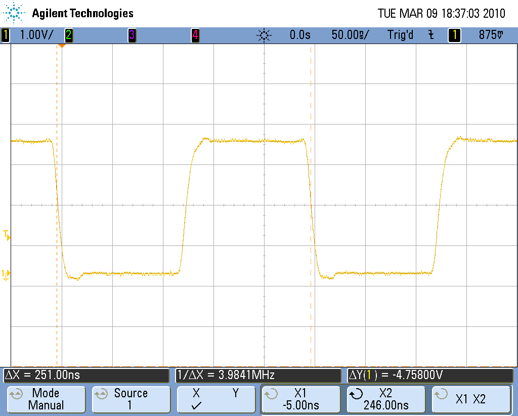

while (1)      //Endlosschleife
 PORTB.OUTTGL = PIN0_bm;  //Ausgang umschalten
Ergibt eine Frequenz von 4MHz, egal was für einen Wert in F_CPU steht.
Das müsste 4 Takte benötigen, damit läuft der Prozessor auf 32MHz. Aber
wieso wird das ignoriert?

von Gregor W. (gregor78)
8 Takte pro Schleifendurchlauf kann eigentlich nicht sein: Der Ausgang
wird einmal pro Durchlauf umgeschalten, für eine ganze Periode braucht
es 2 Durchläufe: 32MHz/(2*8Takte)=2MHz.
Ich habe es nachgemessen: es sind 4MHz. Habe mal einen Screenshot
gemacht:

von stromflo (Gast)
Schau hier mal genau drauf!
OSC.CTRL = 3;
Wie kommst du auf OSC.CTRL = 3 bei 32 Mhz?
Also wenn ich mich jetzt nicht gnadenlos verschaut hab, musst du das 2
bit auf eins setzen.
Schau mal Seite 87 im Datasheet XMEGA A Family!
Und damit sowas auch klarer wird kann man es auch wie folgt schreiben:
OSC.CTRL |= OSC_RC32MEN_bm;
Gruß Flo
