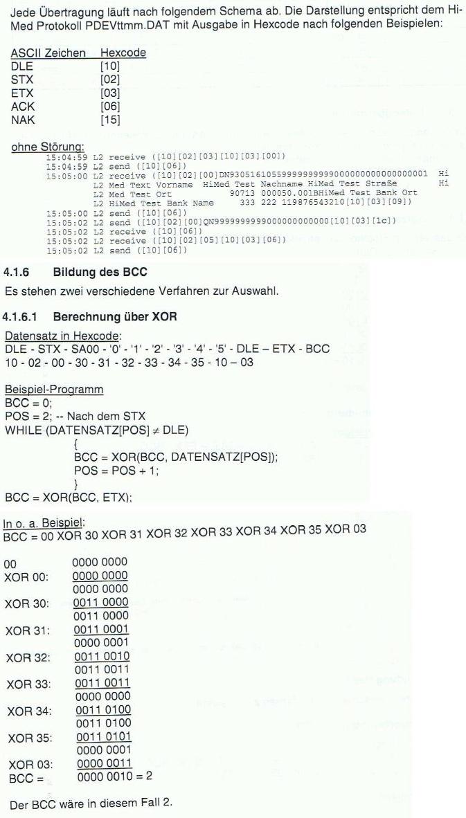

Hallo miteinander!
Ich soll für meine arbeit eine Schnittstelle Programmieren.
In dem Handbuch für das Programm, wo die Schnittstelle hingehen soll,
wird erläutert wie der BCC berechnet wird. Ich kann das aber leider
nicht nachvollziehen. (auf dem screen shot steht es kommen 2 bsp. aber 1
reicht ja auch aus)
Was ich jetzt nicht verstehe ist. Wie kommen die Zahlen
0-5 zustande?
DLE - STX - SA00 - '0' - '1' - '2' - '3' - '4' - '5' - DLE - ETX - BCC
Und wie wird daraus dann bitte?
30 31 32 33 34 35 ?
10 - 02 - 00 - 30 - 31 - 32 - 33 - 34 - 35 - 10 03
Kann mir das vlt. Jemand erklären der von sowas ahnung hat?
Persönliche Seite #1629778
> 0-5 zustande?
Das wird ein Beispiel sein.
> 30 31 32 33 34 35 ?
Das ist die hexadezimale Repräsentation der die Ziffern
repräsentierenden ASCII-Codes.
> DLE - STX - SA00 - 'H' - 'a' - 'l' - 'l' - 'o' - DLE - ETX - BCC
würde entsprechend
48 61 6c 6c 6f
ergeben.
#1629784
> 0-5 zustande?
> 30 31 32 33 34 35 ?
Siehe ASCII Tabelle, hexadezimale Repräsentierung
und bedenke, dass diese - hier nicht die Operation 'Subtraktion'
anzeigt, sondern die Operation 'XOR'
