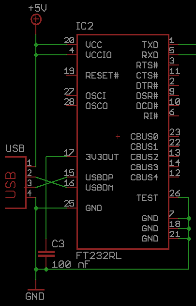

Dieser eine FT232RL sendet immer Zeichen, obwohl kein USB eingesteckt
ist, nur ein Netzgerät und Oszi zur Beobachtung.
Diese Schaltung im Anhang habe ich schon 4x im Einsatz, geht bisher
problemlos.
Wenn ich ihn aber an den USB hänge und im uC die Interrupts abstelle,
kann der uC einwandfrei an den PC senden.
Da es in eine Richtung (uC --> PC) funktioniert, sind offenbar alle
Einstellungen richtig ?
Leitungslänge USB-FT232 1cm, FT232-uC 5cm.
Nur dieser eine hat einen Schuss, wie "leicht" bekommt der einen
ESD-Schaden ?
Anders gefragt, was muss passieren, damit dieser durchdreht und immer
"Return" (13) sendet ?
Und wie kann man das überprüfen ?

Prüfen ob am FT232RL irgendwo Flussmittelreste oder ein Schmarotzer
rumhängt.
2) Alle Lötstellen noch mal nachlöten, reinigen
Wenn’s nichts bringt,
3) dann nach einem Firmwareupdate nachschauen
Wenn’s immer noch nicht geht
Ersetzen.
