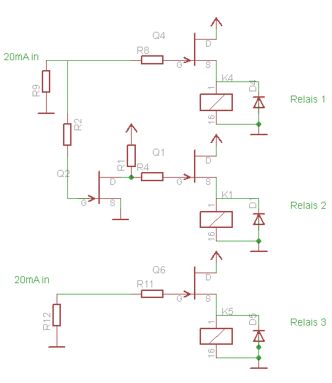

Relaistreiber Stromschleife, so ok?
Gast #1632048
Hallo, für ein Projektarbeit in der Schule 11 Klasse  möchte ich 3
Relais über 2 Stromschleifen ansteuern.
Funktion soll folgende sein:
wenn an der oberen Stromschleife 20 mA anliegen soll Relais 1 angezogen
und Relais 2 entlastet sein
Wenn an der unteren Stromschleife 20mA anliegen soll Relais 3 angezogen
sein.
Mein Schaltplan ist im Anhang.Da ich sicher gehen möchte bevor ich
layoute dachte ich ich frag mal ein paar erfahrene Entwickler.
Passt das so, oder gibts verbesserungsvorschläge - Danke martina

Wenn du die Relais in der Source des FETs legst brauchst du eine sehr
hohe Spannung am Gate. Also wenn der Fet voll durchsteuern soll fuer
dein Relais muss die Spannung am Gate = Sourcespannung +
Thresholdspanung betragen.
Das heist du brauchst eine Spannung die ueber deiner Versorgungsspannung
liegt.
Besser ist es das Relais im Drain des FETs zu haengen. Dann bezieht sich
deine Gatespannung auf GND. Also du brauchst zum durchsteuern nur die
Thresholdspannung des FETs.
Gruss Helmi

Hm gibt es vielleicht noch eine andere Möglichkeit bei den Realais plus
zu schalten? Wäre mir auf Grund diverser Gründe lieber
Danke für deine Antowort:)
> zu schalten?
z.B. mit einem PNP Bipolartransistor.
Mir auch.
Botte.
#1632144
Die mehrzahl der Relais wird nicht mit Plus geschaltet. Von daher
spricht da nichts gegen.
Die andere moeglichkeit ist dort einen P-Channel oder PNP Transistor
einzusetzen. Allerdings must du dann dein Ansteuersignal nochmal
invertieren.
                              -+--------+--- +UB
                               R4       |
                               |        E
                               +-------B   PNP
                               |        C
                               R3       |
                               C        |      |
Eingang-------+------R1--+---B   NPN   Diode   Relais
              |          |     E        |      |
             R2         R5     |        |      |
             GND        GND   GND      GND     GND
So in etwa

Würd mich jetzt interessieren was es für logische gründe gibt, ein
relais gegen plus und nicht gegen minus schlalten zu wollen...
meine so wie die schaltung beim eingangspost ist, ist sie nicht wirklich
sauber, wenn gegen plus gehört ein p-kannal mosfet rein...

Danke,
die Idee mit dem P Channel FET gefällt mir gut!
Grund: Ich habe nicht nur ein relais, sondern je 10 paralell (insg. 30),
daher möchte ich die Leiterkarte 2 lagig gestalten (untenliegende
Massefläche). Wenn ich Plus schalte kann ich bei jedem Massebeinchen
einfach auf der Unterseite Anlöten und muss nur eine Leitung zum Relais
führen. Bei geschalteter Masse muss ich 2 Leitungen zu jedem Relais
führen
Nochmal Danke!
martina
