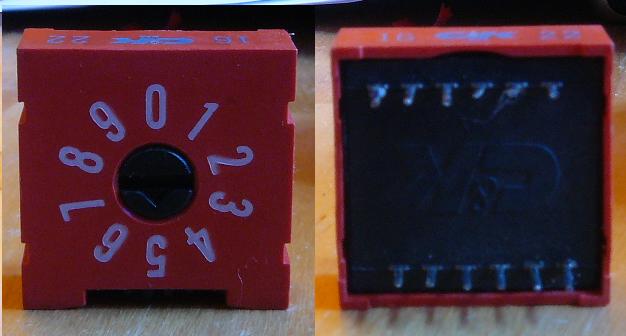

hab diesen schon etwas älteren Codierschalter gefunden (siehe Bild) ,
leider hat dieser 12 Pins , ich kenne die nur mit 5. Hab versucht ihn
durchzupiepsen , aber werd nicht schlau daraus.
Hab versucht einen vergleichbaren im inet zu finden , oder mit der
Bezeichnung auf der Seite " 16 C&K 22 " etwas zu finden. Nichts, und auf
der Seite von C&K hab ich auch nichts gefunden ...
Vll. kennt ja einer solche Codierschalter und weis wie man ihn
beschaltet .

So , habs irgendwie doch herausgefunden per durchpispsen :
Aufbau :
7  8  9  10 11 12
      C&A
1  2  3  4  5  6
1 = 3 = C (U+)
Wahrheitstabelle
Stellung | 2 | 4 | 5 | 6 |(Pins)
0        | 0 | 0 | 0 | 0 |
1        | 0 | 0 | 0 | 1 |
2        | 0 | 0 | 1 | 0 |
3        | 0 | 0 | 1 | 1 |
4        | 0 | 1 | 0 | 0 |
5        | 0 | 1 | 0 | 1 |
6        | 0 | 1 | 1 | 0 |
7        | 0 | 1 | 1 | 1 |
8        | 1 | 0 | 0 | 0 |
9        | 1 | 0 | 0 | 1 |
