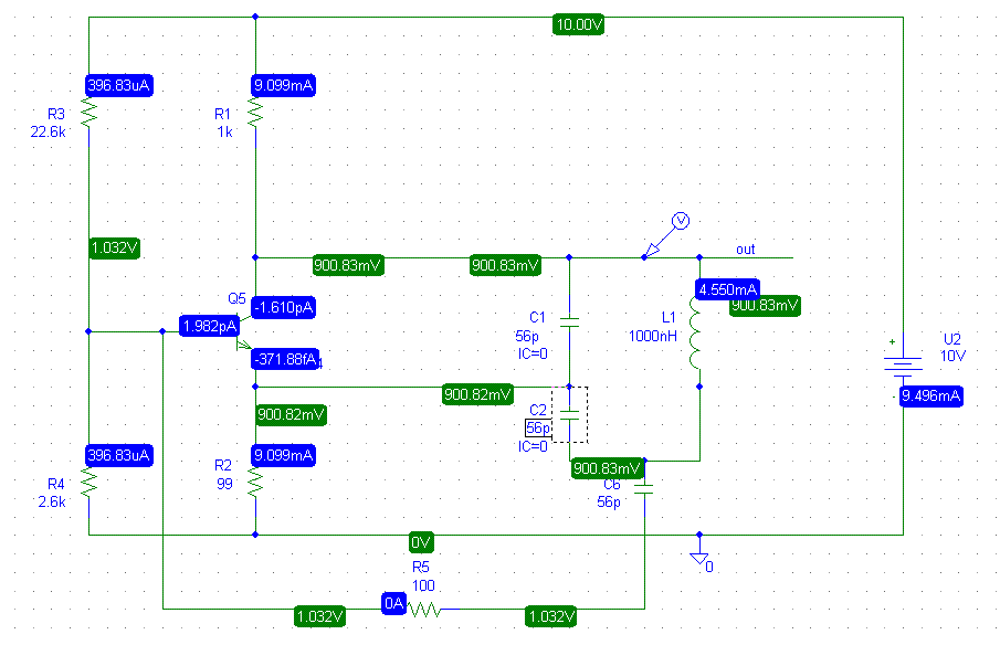

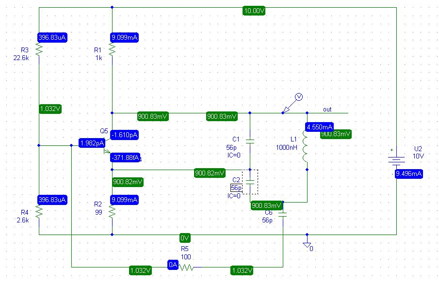

Ich habe den Schalplan im Anhang aufgebaut und der Oszi schwingt bei
22MHz. Die eigentliche Frequenz die ich erreichen möchte ist allerdings
150MHz und die Versorgung sollte nicht über 1,6V liegen. Mit einer
Induktivität von 100nH und den beiden Kapazitätem bei ca 6pF ergibt sich
laut PSpice ca 180MHz was auch noch in meinem Bereich liegt. Im realen
erreiche ich den Wert allerdings nicht, der Schwingkreis schwingt gar
nicht erst an. Woran kann es liegen und wie könnte ich die 1.6V
erreichen? Zur Zeit bin ich bei 10V was viel zu viel für meine
Verwendung ist.
Vielen Dank schonmal für die Hilfe.
Matze

OP #1640285
Wilhelm schrieb:
> Wie, Matze, du bist mit dem Ding immer noch nicht durch?
Was heißt nicht durch. Ich hab nen Oszi gebaut der auf 150MHz schwingt
aber da gabs probleme beim Signal einkoppeln und so bin ich zurück zu
dieser Schaltung. Hab bei 30MHz einen Sinus im kHz Bereich eingekoppelt
und ihn über eine Antenne empfangen und an nem Lautsprecher ausgegeben.
Soweit so gut. Nun versuche ich aber die Schaltung auf 150MHz zu
bekommen und die Versorgung auf ca 1.6V zu verringern und da kommen mir
diese Probleme.
