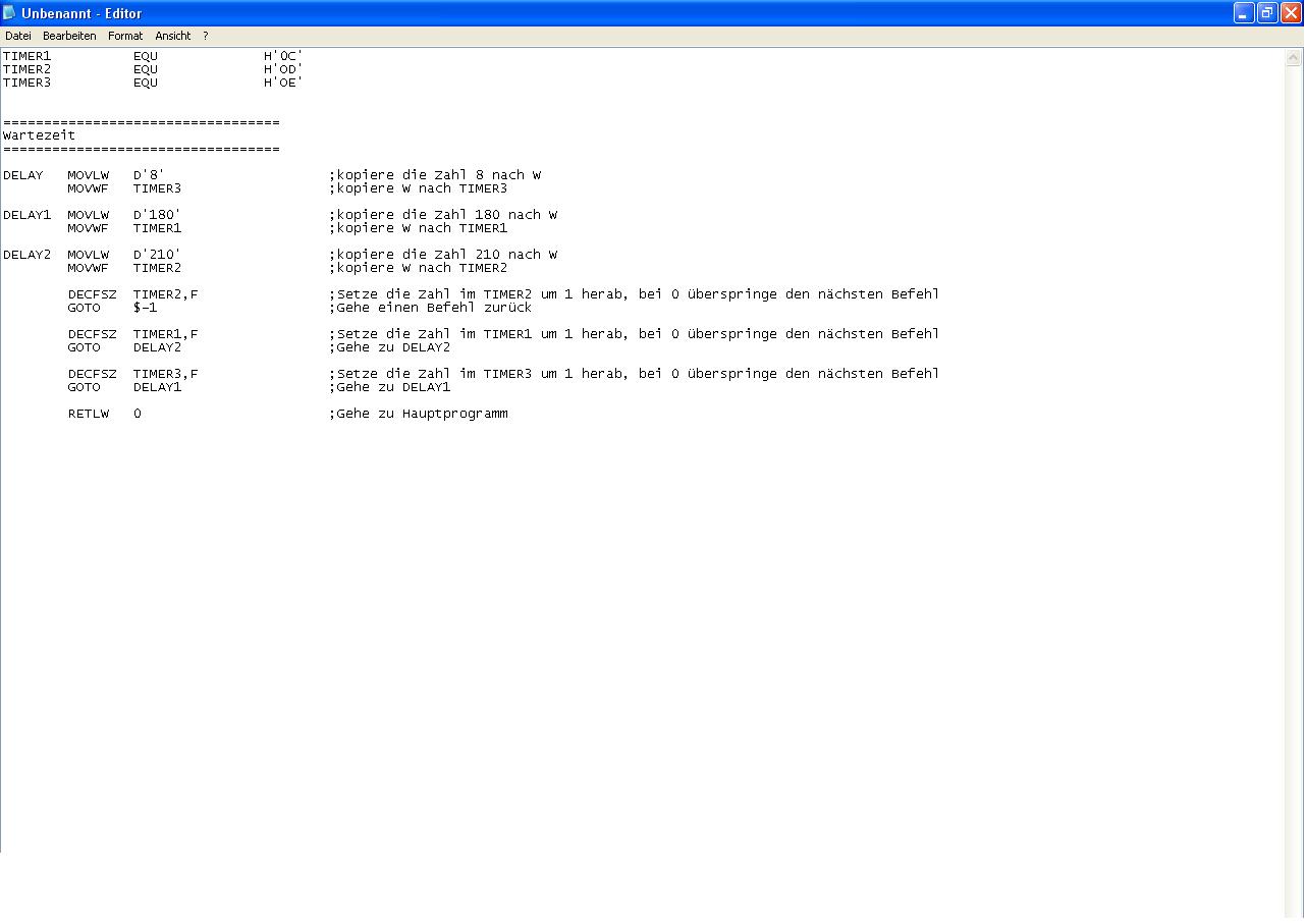

Ich hab mit einem PIC und dem MPLAB von der Herstellerfirma der Chips
ein kleines Programm geschrieben, das halt ein KITT Licht erzeugt, wo
die LEDs im Abstand von einer Sekunde blinken, allerdings versteh ich
überhaupt nicht, warum die 3 Delay Schleifen eine Sekunde ergeben.
Ich weiß, dass ein Befehl 4 Taktzyklen braucht und die Sprunganweisungen
8, der PIC taktet mit 4 Mhz
könnt ihr mir erklären, warum mein Code für eine Verzögerung von 1
Sekunde sorgt, ich verstehs nämlich nicht, wie man das ausrechnet.
lg HeyHey

huup hab ned genau gelesen: ööm das is wie eine mehrfach verschachtelte
schleife.
for(durchlaufe 100 mal){
 for(durchlaufe 50 mal){
  for(durchlaufe 1000 mal){
   warte!
damit wir "warte!" 1000*50*100 mal aufgerufen
warum man nicht einfach 5000000 auf einmal aufruft?
also
for(durchlaufe 5000000 mal) {
 warte!
nunja die kleineren PICs kommt mit seinen 8 Bit halt gut nur mit zahlen
bis 2^8 zurecht also 256. sonst muss man rumtricksen und so
verschachtelt man lieber.
ojemine ich chaos typ =)
bei 4 Mhz ist der Zyklustakt selbstverständlich 1 MHz.
Von diesen Zyklustakten braucht der PIC normalerweise 1 bei
Sprungmarken, etc. 2. Da lagst du korrekter als ich.
Ausserdem habe ich mich nochmal vertan: 1µS sind es bei 4 Mhz und nicht
eine 1ns!

Diese Wartezeit von 1 Bit wird mit der Routine Warte_s erledig. Die
Wartezeit ist von der gewünschten Baudrate der RS-232-Verbindung und vom
PIC Takt abhängig. Das Prinzip der Warteschleifen habe ich schon in
einem anderen Beispiel erläutert.
Bei 9600Bps ist ein Bit genau 1/9600 Sekunde lang, das sind 104 µs.
Bei einem PIC-Takt von 4 MHz, werden Befehle im PIC mit einem Zyklustakt
von 1 MHz abgearbeitet. Jeder Befehl (mit Ausnahme der wenigen Befehle,
die 2 Zyklen lang sind) dauert folglich 1 µs.
Die Schleife von 'Warte1' bis zu 'goto Warte1' ist im Programm 6 Zyklen
lang (goto benötigt 2 Zyklen), ein Durchlauf benötigt folglich 6 µs. Um
1 Bit lang (also 104µs) zu verzögern, muß man die Schleife 16 mal
durchlaufen. Diese durchläufe benötigen 96µs. Die noch verbleibenden 8
µs verbauchen der Aufruf  von Warte_s, das Laden von cycl_2 sowie das
Return.
;ein Bit Zeitverzoegerung mit einer Warteschleife
; senden            4 MHz    10 MHz
; 2400 Bps =          69d    173d
; 9600 Bps =          16d     43d
Warte_s movlw   D'16'           ; 9600 Bps / 4 MHz senden
        movwf   cycl_2          ;
Warte1
        nop
        nop
        nop
        decfsz  cycl_2, 1
        goto    Warte1
        return
