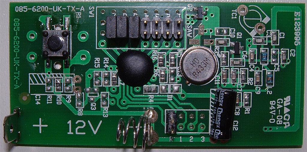

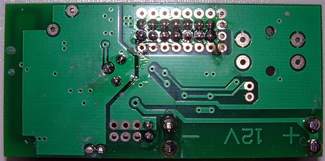

Jetzt stehe ich vor dem Problem, den Taster auf der Sender-Platine durch
irgendein Bauteil zu ersetzen, das bei 13-14 V AC (115 mA) den
Klingelimpuls auslöst.
Welches Teil benötige ich denn da? Transistor, Optokoppler, Relais etc.?
Sollte natürlich eine möglichst kleine und preiswerte Lösung werden.
Tausend Dank!
Bilder:
1b = Sender Vorderseite
2b = Sender Rückseite
3b = Daten des Senders

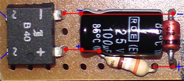

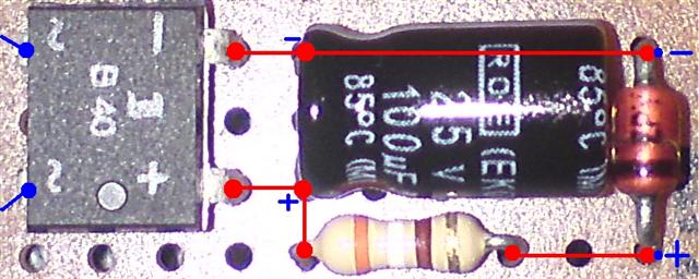

von Linus F. (hundescherer)
Bevor ich jetzt löte: Würde das so passen (siehe Bild)?
Oder so? :-)
von HildeK (Gast)
Ja, das zweite Bild sieht schöner aus :-)
Löte und teste!
Wie bin ich bloß auf den ersten Entwurf gekommen?
Asche über mein Haupt! ;-)
Es gab übrigens nur Radial-Elko und ZF statt ZD ...

von Manuel B. (j-manuel)
Hallo
Verwende selber die Anritz und über die Kante Brech methode.
Funktioniert meistens :-)
Die Schaltung funktioniert einwandfrei - DANKE! :-)
Da kommen brave 12V= raus, bin wirklich happy!
Nur das Überbrücken des Tasters klappt nicht.
Ohne Überbrückung:
- Batterie rein, klingelt auf Druck (normal)
- Batterie raus, klingelt noch genau einmal auf Druck (auch ca. 10
Sekunden später), danach nicht mehr
Mit Überbrückung:
- egal ob kurzzeitiges überbrücken oder fest mit Draht, keine Reaktion
bei Einlegen/Anlegen der Batterie
Dreimaliger Test + Gegentest.
Hat bestimmt was mit dem Elko auf der Senderplatine zu tun, oder?
Hmmmm ...
*Es funktioniert!* :-)
15 Minuten zur Editierung eines Beitrags sind schon ziemlich knapp
bemessen ...
Ich habe gerade alles verlötet (Taster mit Draht gebrückt) und mit dem
Haustelefon verbunden.
Jetzt läuten beide Gongs parallel.
Genau was ich wollte.
_Tausend Dank!_
Morgen kommt dann noch ein "Final-Foto" ;-)
*HAPPY!!!*
