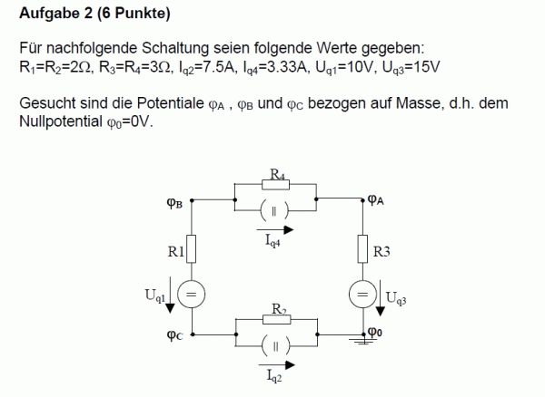

Hallo ich habe ein Problem mit einer Aufgabe.
Habe versucht die mit dem Knotenpotentialverfahren zu Lösen und bekomme
nicht die Werte raus die im mit Ltspice simuliert habe.
Laut Soft sollte das Potenzial A=12V B=-0,996V C=-13 sein ich habe
leider -4,5/2,54/8,12 raus bekommen.
Sitze schon 2 Std da dran hab auch alles andere versucht aber komme echt
nicht weiter.
Meine Matrix sieht so aus:
1     -0.5  -0.83   -12.5
-0.5  0.83  -0.33   1.67
-0.83 -0.33 0.67    8.33
Kann mir bitte einer helfen ?
Hallo mc0815!
Versuch die Aufgabe mal mit Quellentransformation zu lösen, wenn das
Knotenpotentialverfahren nicht unbedingt gefordert ist. Die Schaltung
ist so aufgebaut, dass man sich dabei komplexere Verfahren wie
Knotenpotential oder Maschenstrom schenken kann.
Hab das Ganze eben überflogen und meine Ergebnisse aus der
Quellentransformation stimmen mit den simulierten Werten überein.
Viele Grüße und viel Erfolg!
