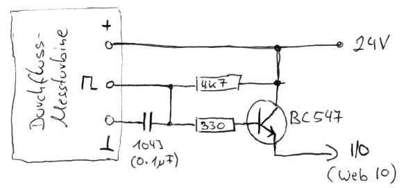

ich habe einen fertigen Aufbau mit der Schaltung im Anhang. Es geht
darum eine Durchflussmessturbine an ein IO Modul von W&T anzuschließen.
Das Ganze funktioniert wunderbar, ich versteh nur nicht für was die
Schaltung benötigt wird. Ohne diese funktioniert die Messung nicht.
Vielleicht kann mir jemand auf die Sprünge helfen. DANKE!

Aber ist der 100nF dann nicht hinderlich für möglichst steile Flanken?
Wie sieht das Ausgangssignal denn aus? Is das Ausgnagssignal analog oder
werden Pulse ausgewertet?
