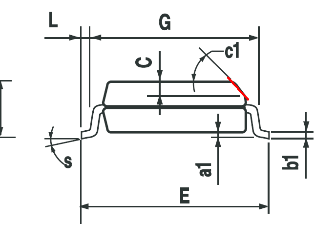

Vielmehr ist das Gehäuse angefast. Hälst Du das Gehäuse so, das die Fase
zu Deinem Körper hin abfällt, so ist Pin 1, der linke äusser.

Oh Tatsache, eine Seite ist wirklich abgeflacht, aber ohne Lupe geht da
nix bei mir :P DANKE !!!
Nein. Sie ist nicht abgeflacht sondern, wie ich schon schrieb
"angefast". Eine schmale Fläche die in einem Winkel zur Oberseite und
der Seitenfläche steht.
Auf dem Bild habe ich die Fläche rot markiert.
