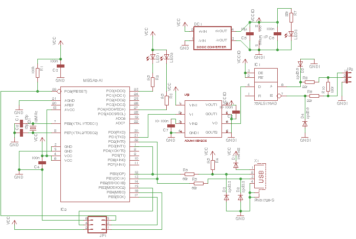

baue gerade das uDMX-Interface nach:
http://www.anyma.ch/research/udmx/
Den Schaltplan habe ich leicht geändert.
Bis jetzt habe ich den kompletten Mega8 und alle Bauteile zwischen der
USB-Buchse und dem Mega8 bestückt. Mit externer Versorgungsspannung habe
ich den Mega8 korrekt flashen können. Auch die Fuses habe ich
umgestellt. Beim Einschalten leuchten beide LEDs, dann geht eine wieder
aus.
Wenn ich die Platine jetzt an USB anstecke bricht die USB-Spannung auf
100mV (vor der 1n4148) zusammen. Stromaufnahme (mit externer Versorgung)
ist 18mA.
An was könnte das liegen?
