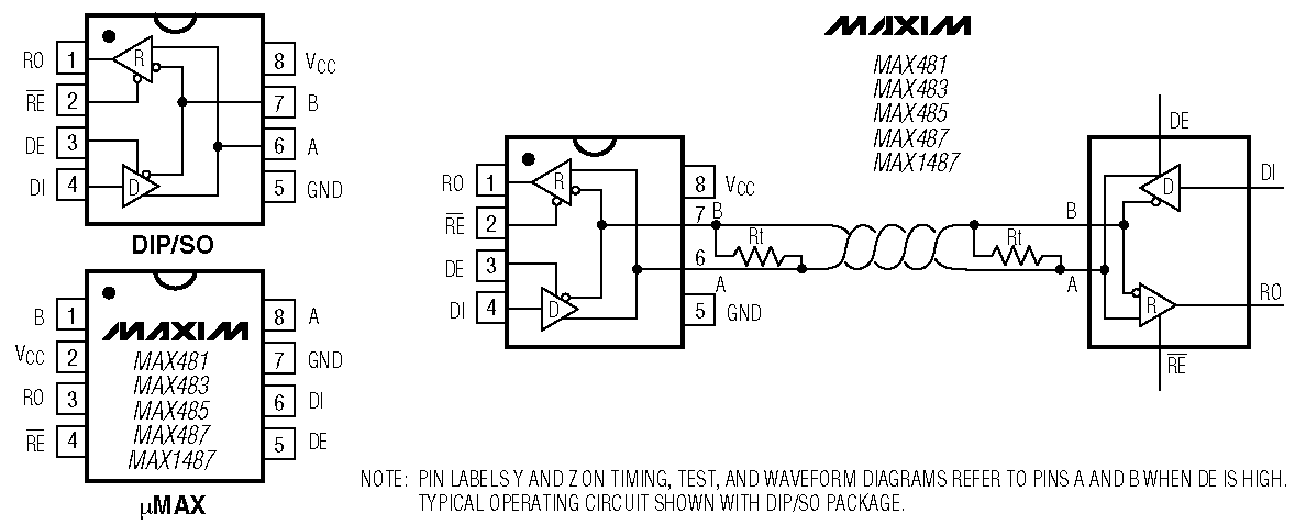

ich habe zwei atmega's zu erst über UART verbunden, ohne Probleme (aber
nicht über die orginalen RXD / TXD sondern über einen anderen Port) wie
gesagt ohne Probleme.
jetzt habe ich einen Max485 dazwischen geschalten, und jetzt geht es
nicht mehr! kann es seien das ich die orginalen RXD/TXD nehmen muß? oder
muß ich den Max485 anders ansteuern (nicht über Print oder input)?

du schickst einfch nur deine Informationen über irgendwelche Pins am
Prozessor raus, fertig!
wenn du sagst das es vorm anschließen der MAX funktionierte dann ist was
an deinem 485 nicht korrekt...
schau dir mal applikationsbeispiele an!
...Thema Endwiderstände, PIN verdrahtung usw..
und wenns nicht klappt --> zeig was du aufgebaut hast.dann werden sie
geholfen!

schaltung ist wie auf dem Bild an Pin 1 und 4 komme ich vom Atmega, 2
und 3 sind verbunden und werden über Hih und Low angesteuert.
Quellcode für's senden:
Open "COMb.2:9600,8,N,1,inverted" For Output As #1          ' TXD
Open "COMb.3:9600,8,N,1,inverted" For Input As #2           'RXD
do
Printbin #1 , X ; Z
loop
Quellcode für's empfangen:
do
inputbin #1 , X ; Z
loop
