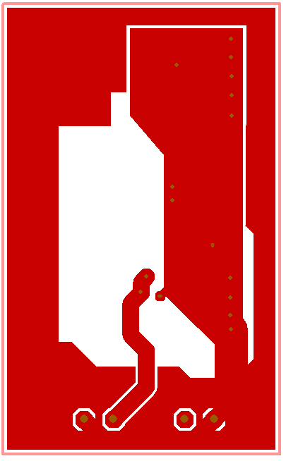

Hallo miteinander,
in einem aktuellen Projekt möchte ich zur Spannungsversorgung des 5V
Zweigs einen LM2673 verwenden. Die Schaltung entspricht weitgehend dem
Vorschlag aus dem Datenblatt, beim Layout habe ich ebenfalls Versucht,
mich an die Vorschläge aus diversen ANs von National zu halten - aber
seht selbst im Anhang. In dieser Konfiguration sollte die Schaltung bei
einer Einganggsspannung von 8-13V  einen Strom von 3A bei ~88%
wirkungsgrad liefern können.
Das Problem ist, das die Schaltung einen Wirkungsgrad von ca. 60%
entwickelt - nicht gerade das, was ich mir von einem Schaltregler
erhofft habe. Die Leistung wird nahezu komplett im LM2673 selbst
umgesetzt, dieser wird sehr schnell heiß. Bei einer gemessenen
Temperatur von 100°C hab ich den Versuch abgebrochen (1,5A Last)
Dies ist bereits der 2. Aufbau mit überarbeitetem Layout, leider hat
sich am Problem rein garnichts geändert.
Habe ich irgendwelche groben Patzer bei der Dimensionierung/dem Layout
gemacht?
Grüße und einen schönen Sonntag
Micha

Helmut Lenzen schrieb:
> Der Boost Kondensator C24 gehoert an den Ausgang und nicht an GND. So
> kann der interne MOSFET nicht richtig durchgeschaltet werden. Siehe
> Datenblatt dazu. Damit hast du deine Verlustleistung im IC.
> Gruss Helmi
Wie war das doch gleich mit dem Wald und den Bäumen? ;) Danke dir
vielmals! Ich hab mich so sehr auf die typischen Schaltregler Probleme
konzentriert (Layout, Drossel, Kondensatoren) das ich diese Kleinigkeit
total übersehen habe...
Funktioniert jetzt einwandfrei! :)
