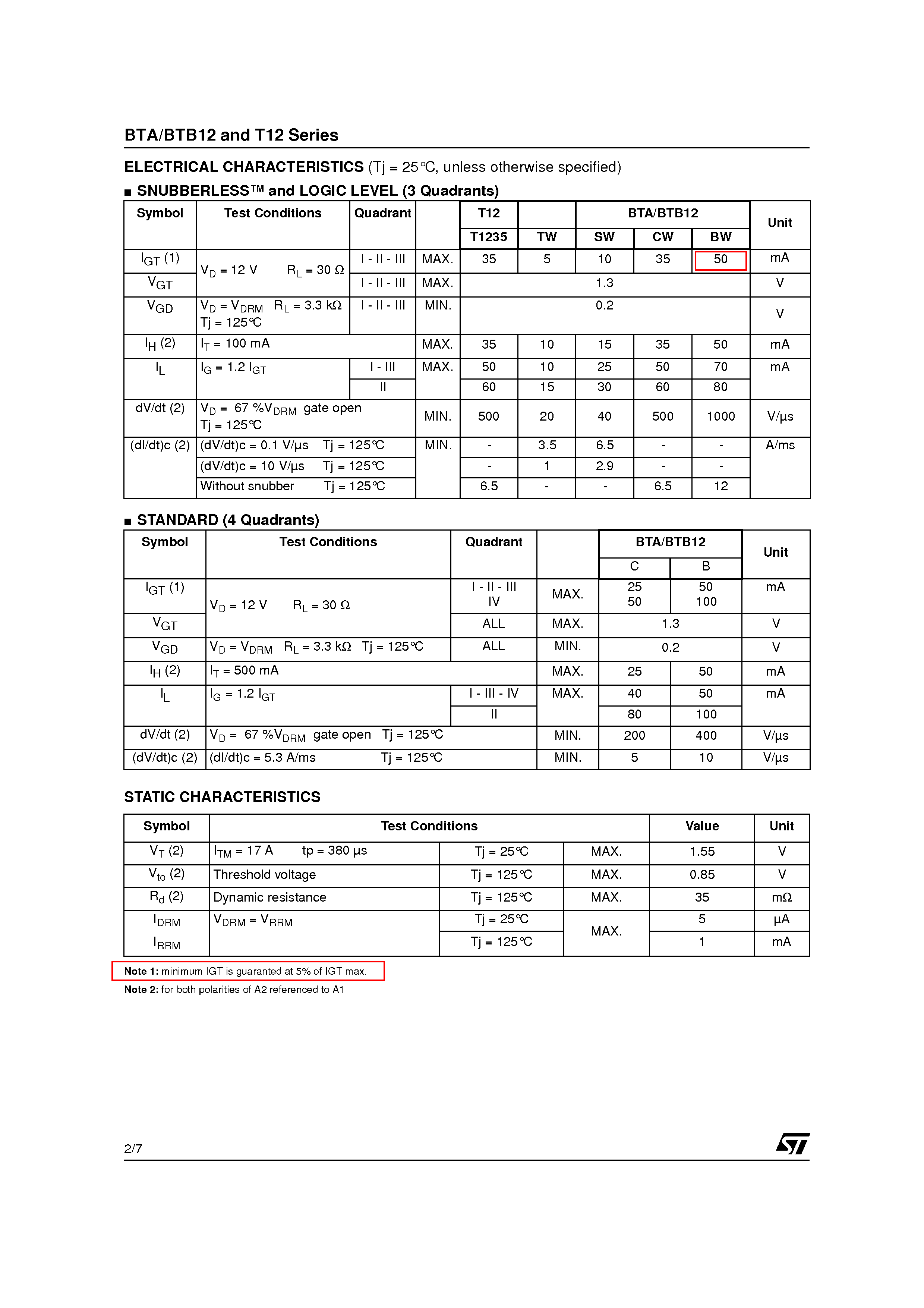

Was ist "sensitivity" beim Triac ?
Gast #123065
ich habe eine Frage zu einem Triac-Parameter. Im Datenblatt des
BTA12-600BW (siehe Anhang) ist eine "sensitivity" von 50mA angegeben
(erste rote Markierung). In der Fußnote (1) (zweite rote Markierung)
steht: "minimum IGT is guaranted at 5% of IGT max." Ich verstehe den
Zusammenhang dieser beiden Angaben nicht. Sensitivity hätte ich
zunächst so interpretiert, daß bei diesem Strom (50mA) der Triac sicher
durchschaltet. Dem wiederspricht dann aber die Aussage in der Fußnote,
nach der meiner Interpretation nach schon bei 2.5mA (eben 5%) sicher
geschaltet wird. Wo ist denn jetzt mein Denkfehler ? Ich hoffe, ihr
könnt mir helfen.
Vielen Dank.
Thorsten
