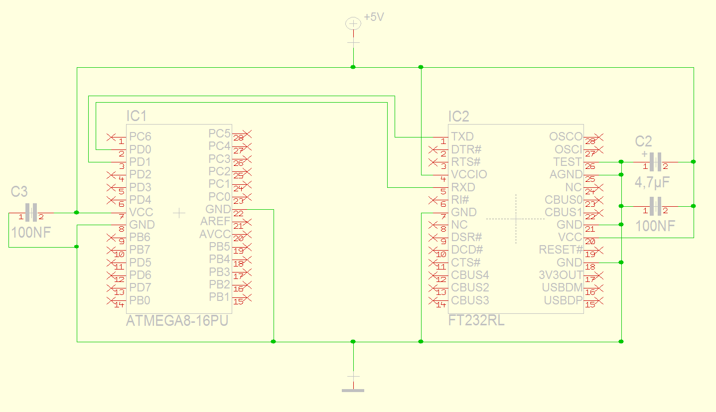

ich möchte nun so langsam vom MAX232 auf FT232 (USB-UART) umsteigen. Hab
mich schon einmal belesen und einige Appnotes gelesen.
Nun wollte ich fragen ob denn die Grundschaltung des FT232 so korrekt
ist oder ob es da noch Änderungen bedarf.
Gehe ich richtig in Annahme das ich quasi genauso benutzen kann wie ein
MAX232?!
Es wird wohl keinen FT232 im DIL Package geben oder?! Tue mich mit löten
im SSOP Format noch ein wenig schwer. :/

auf den ersten blick würd ich sagen passt soweit... denke nur du
solltest auch deine usb signale noch anschließen und nach den
empfohlenen applikationsbeispiele verdrahten.. sprich kondensator an
ausgang 3,3 V ... evt. Reset festlegen

Da du den FT232RL scheinbar im Self-Powered Modus betreiben willst,
sollte der Reset-Pin mit 4,7k an VUSB und 10k an Masse verbunden werden,
sodass der FTDI im nicht verbunden Zustand im Reset gehalten wird.
Weiterhin sollte an 3V3OUT ein 100nF gegen Masse.
USBDP und USPDM müssen natürlich auch noch an eine USB-Buchse (Typ B
oder Mini-B) angeschlossen werden.
