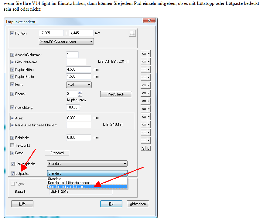

beim bestellen einer Lötpastenschablone möchte ich einzelne Bauteile
ausselektieren, soll heißen, die Pads dieser Bauteile sollen nicht auf
die Schablone.
Kennt jemand einen Trick, wie das zu machen ist.
Ich layoute mit Target.
Besten Dank!
Ein Stackup eines Bauteils besteht ja aus mehreren, einzelnen Schichten:
1. Kupfer
2. Lötstop
3. Bestückungsdruck
4. Pastendaten
Wenn du das so erstellt hast, dann kannst du bei den Bauteilen, die du
nicht in der Schablone haben willst, einfach die Pastendaten löschen.
Hast du beim erstellen allerdings keine Pastendaten generiert (weil du
einfach nur die Pads als Pastenmaske ausgibst), so bleibt dir nix
anderes übrig als die betreffenden Pads in den Gerberdaten manuell zu
löschen.
Gruss Uwe
