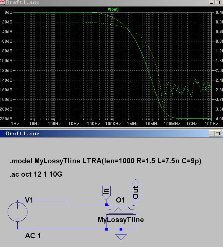

Hallo an alle,
ich bin auf der Suche nach dem LTSpice "Knoten Code" welcher für das
Lossy Transmission Modell hinterlegt ist. Ich möchte wissen wie die
einzelnen RLC's, welche man über .model übergibt, miteinander verbunden
sind. Weiss einer in welcher Datei das hinterlegt ist oder wie man da
ran kommt? Sollte dann irgendwie so aussehen:
LTRA 1 2 3
R n001 n002 1.5
L n002 n003 7.5nH
C n003 n004 9pF
END
Dankeschön,
sw1ft

So eine Datei gibt es glaub' ich nicht. Das ist in LTspice anders
gelöst.
Elektrische Verbindungen der LTRA allgemein:
Figure C-45: Equivalent Circuit Model of a Lossy Transmission Line
http://www.ece.uci.edu/docs/hspice/hspice_2001_2-269.html
Simulation:
O. Lossy Transmission Line
Welche Parameter das Modell (in Bezug zu obigen elektrischen
Verbindungen) kennt, steht in der Tabelle:
http://kom.aau.dk/~hmi/Teaching/LTspice/restrict/LTspicedoc/scad3.pdf
