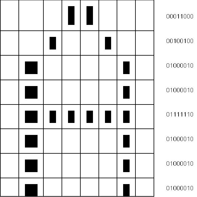

Nim ein kariertes Blatt. Zeiche Felder in der Fontgröße (z.B. 8x8) und
mahle Deine Zeichen da rein. Nun kannst Du in den Reihen Deine Bitmuster
ablesen.  Im Beispiel ist es ein "A". Nun müssen die Bits in das LCD
wenn das Zeichen im Text steht.
mfg Jornbyte
