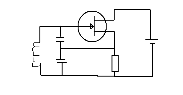

Ich versuche einen Oszillator mit ca. 1kHz aufzubauen.

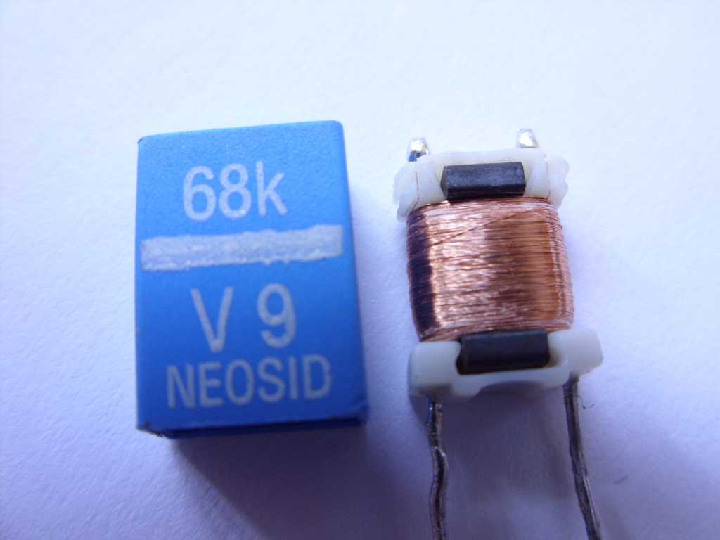

Habe diese Spule mit 68mH
Die Formel sagt, ich brauch 370 nF Kondensor.
Habe nur 470 nF.
Nach Formel 890 Hz, für mich auch OK.
Leider schwingt nix, bin ich blöd, oder werd ich nun voll bekloppt?

Gast #1648195
Hallo Pumukel,
in deinem Schwingkreis fehlen leider die beiden Drähte zwischen Spule
und Kondesator. Es fehlt auch die Energieversorgung, die die
Kreisverluste ausgleicht. Ein Startimpuls wäre auch nicht schlecht, um
nicht auf ein zufällig vorbeikommendes 890 Hz Magnetfeld warten zu
müssen ;-)
Welche konkrete Schaltung hat denn nicht funktioniert?
Gruß,
Jürgen

Gast #1648296
Verlixt,
habe alles 100* durchgemessen.
Der Transistor ist ein BF245A
Der Widerstand jetzt von 390 R auf 1k2 geändert.
Die Kondensatoren jeweils 470nF.
Über der Batterie ist ein Elko 1000µF parallel!
Ich habe lange genug gemessen, falls die Schaltung eine lange
Anschwingzeit hat...

#1648368
Ich vermute, der Innenwiderstand der Spule ist zu hoch. Die Neosid
Teilenummer 00 6122 46, welche Deiner Spule ähnelt, hat beispielsweise
780 Ohm! das Problem ist, dass die Spule "zu wenig Kupfer" enhält, Du
mußt eine mit niedrigerem Innenwiderstand nehmen. Miss' doch mal den
Widerstand der Spule.

Sag' mal, was anderes: Links, das ist doch die Kappe von der
Induktivität.
Wird der Eisenweg evtl. erst durch ein Eisenplättchen in der Kappe
geschlossen? Ich kenne dieses Bauteil nicht so genau.
So, wie die Spule da abgebildet ist, hat sie einen offenen U-Kern.
Und dann ist sie vielleicht weit von 68mH entfernt. (Was zwar noch
nichts über das Nichtschwingenwollen aussagt).
