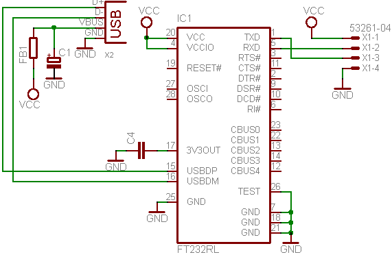

Hi, Ich hatte bisher immer mit einem UM232R-Modul gearbeitet, und möchte das ganze jetzt etwas günstiger und Platzsparender gestalten, darum habe cih eine kleine Platine erstellt, mit einem FT232RL, einem Ferritkern, USB-B Buchse und Molex Microblade-Stecker für RXD/TXD. Platine habe ich gecheckt, Layout ist entsprechend Datasheet "Bus Powered Configuration". Wenn ich das ganze jetzt am PC einstecke, dann wird der Chip sofort erkannt, Treiber installiert, fertig. Wenn ich dann den entsprechenden Com Port zB mit HTERM verbinden will, meckert er zum 1. daß der Com-Port von einer anderen Anwendung geblockt wäre, zum 2. wird der FT-Chip langsam immer wärmer, bis irgendwann die Windows meckert "Unbekannte Hardware, kann nicht verwendet werden". Nach dem Abkühlen kann ich das selbe Spiel widerholen, anstecken, Com Port ist da, verbinden geht nicht, Chip wird heiß, Hardware wird nicht erkannt. Ich habe die Platine dann ein 2. mal gefertigt, anderer Chip, wieder alles durchgemessen, alles ok... Gibt es beim FTDI noch ein Geheimnis für die Inbetriebnahme oder ähnliches?

Du mußt dem FT232RL auf jeden Fall die richtige VCCIO anlegen, mit welcher auch der Atmega betrieben wird, in dem Fall also 5V. Meine FTs werden im Betrieb höchstens 20 Kelvin wärmer, als die Umgebung.
Laut Datenblatt zieht der 15mA (75mW), da darf nichts spürbar warm werden. Du hast ihn entweder geschrotet oder falsch angeschlossen. Peter

Phillip Hommel schrieb: > Habe spaßeshalber mal den Ferritkern rausgelötet, und die 5V dann mit > einem Schaltnetzteil an den Molex Angehängt > -> Es RAUCHT!!!??? Dann aber hoffentlich ein 50A Netzteil, damit auch wirklich nichts heile bleibt. Ich nehme zum Basteln Netzteile mit einstellbarer Strombegrenzung. Es ist zum Verrecken, meine ICs wollen einfach nicht verrecken, die halten wohl ewig. Obwohl ich in der Hektik öfters mal ICs verkehrt reinstecke oder +/- vertausche. Dein Layout mußt Du nochmal größer zeigen, ich kannst nicht erkennen. Peter
Unabhängig vom Problem: Du solltest der Versorungsspannung aber einen Blockkondensator spendieren. Der Elko vor der Induktivität bringt's nicht. Gruß Einhart
Und Du solltest die Handshake-Leitungen RTS und CTS verwenden, aber allermindestens herausfuehren. Was den Rest angeht: Kann nur ein Fehler im Aufbau sein, im Schaltplan konnte ich keinen Fehler erkennen.

@Falk Sorry, daß ich mich erst jetzt wieder melde. Evtl. habe ich mich nicht deutlich ausgedrückt. Mit dem Pin 3,3V meinte ich NICHT den VCC-Pin, sondern den 3V3OUT - Pin. Und natürlich kann ein Kurzschluß zwischen diesem Pin (3V3OUT) und GND zum Kurzschluß führen, da der VCC-Pin ja immer noch die ca. 5V vom USB sieht! @Phillip: schon mal den 100n am 3V3 Out - Pin geprüft. Kann ja evtl. sein, daß der defekt ist?!? Gruß TK

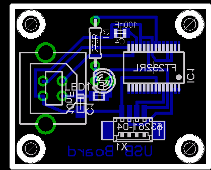

Mach mal bitte die Placement-Layer aus, so daß man das reine Leiterbild sieht und poste nochmal mit 500 dpi.
Mal ne ganz blöde Frage: Ich habe die SMD-Bauteile mithilfe von Lötfett verlötet. Ich kann nicht garantieren, daß ich das alles 100% entfernt habe. Eigentlich sollte das ja nicht leitend sein, könnte es trotzdem damit zu tun haben? Ich habe greade nochmal gemessen: Im ausgeschalteten Zustand ist der Widerstand zwischen VCC-USB und GND-USB ca 2,5M Ohm. Kann damit jemand was anfangen?
Halte doch einfach mal die Platine gegen die Sonne, die gerade scheint. Kommt zwischen allen Pins wirklich ungehindert Licht durch oder sind da schwarze Haare oder gar Balken dazwischen?.
Flussmittel kann Probleme machen. Ich hatte da auch bei FTDI-Chips aus diesem Grunde Fehlfunktionen. Eine übermäßige Stromaufnahme verursacht das aber nicht.
Hier nochmal nur die Leiterbahnen. Eine Zinnbrücke kann ich wirklich ausschließen, ich habe zwei Platinen gefertigt, beide SORGSAMST gelötet und geprüft. Sie zeigen beide ein identisches Verhalten. Könnte es ein problem sein, daß die RXD/TXD Pins in der Luft hängen? Wie gesagt, sie gehen auf ne Molex-Buchse an die aber zum testen erstmal nichts angeschlossen war. Das zweite war eben, daß auch die 3V3 in der Luft hingen, da der Kondensator nicht eingelötet war.

Phillip Hommel schrieb: > Das zweite war eben, daß auch die 3V3 in der > Luft hingen, da der Kondensator nicht eingelötet war. Das könnte problematisch sein weil der LDO dann in´s Schwingen kommt. Hast Du´s mal mit C probiert?
Nachdem nun beide Boards nicht mehr reagieren, werde ich einfach das neueste Layout (das was ich als letztes gepostet habe) nachm Urlaub nochmal fertigen, inklusive der Kondensatoren zw VCC und GND, sowie zw 3v3 und GND. Anstatt meines Lötfetts werde ich mal Löthonig verwenden und danach alles mit Waschbenzin und Zahnbürste saubermachen. Dann versuche ichs nochmal, muss doch irgendwie gehen... Ich konnte es noch nicht mit C testen, da die noch aufm Weg von RS zu mir sind...bin doch so ungeduldig ;)
@ TK (Gast) >deutlich ausgedrückt. Mit dem Pin 3,3V meinte ich NICHT den VCC-Pin, >sondern den 3V3OUT - Pin. Schon klar, hab ich so verstanden. Ich kenn den FT232 ;-) > Und natürlich kann ein Kurzschluß zwischen >diesem >Pin (3V3OUT) und GND zum Kurzschluß führen, da der VCC-Pin ja immer noch >die >ca. 5V vom USB sieht! Schön, aber der FT232 läuft NICHT direkt mit den 5V sondern mit den 3,3V, er hat seinen eigenen Spannungsregler eingebaut. Ist der kurzgeschlossen geht gar nichts. >schon mal den 100n am 3V3 Out - Pin geprüft. Kann ja evtl. sein, daß >der defekt ist?!? 100nF an 5V sowie den 3V3 sind PFLICHT!!! Ohne wenn und aber. Warum die Leute immer "schlauer" als die Datenblätter sein wollen? Jaja, geiz ist geil. MfG Falk

Eigentlich muß da VOR der Induktivität ein 10nF Kondensator (nicht Elko) rein und HINTER der Induktivität ein 4,7uF Elko. Dann bekommt der FT232 am VCC Eingang auch nochmal einen 100nF Kondensator spendiert. So hätte ich jetzt das Datenblatt interpretiert. Der 10nF soll vorab schon einmal HF rausfiltern. Was dann noch überbleibt soll dann der Tiefpass aus Induktivität und Elko filtern. Gleichzeitig soll der Elko dann auch noch für die kurzzeitig benötigten Stromspitzen des FT232 die Energie liefern. Gruß TK

>In Deiner Schaltung hast Du die +5V von USB auch an den Stecker mit den >Signalen gelegt. Wenn Du den ATmega extra versorgen willst, musst Du >aufpassen, dass Du die beiden Spannungen nicht parallel schaltest. Das ist klar, das mache ich über einen Jumper, je nachdem wieviel an der Atmega-Schaltung noch so dran hängt...aber danke für den Tip! >Kondensator/Elko-Thema: Es ist als Wurscht, wenn ich eine bestimmte Kapazität sowohl als Elko wie auch als C bekomme, kann ich den benutzen, dessen Kantenabrundung harmonischer in das Gesamtbild der Schaltung passt ;-) ?
