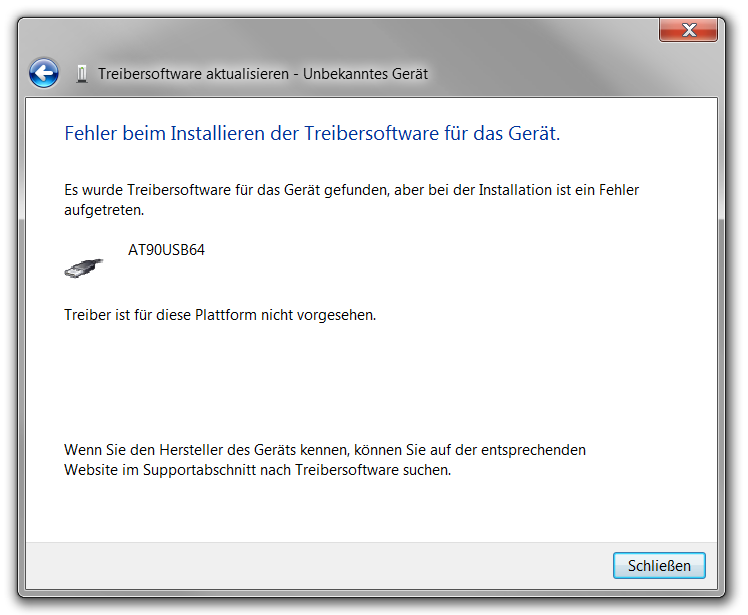

ich möchte gerne den DFU-Bootloader von Atmel nutzen, der in den
AT90USB-Chips von Haus aus enthalten ist. Ich nutze Windows 7 / 64bit
und ein eigenes Board für den Chip. Windows meldet mir bei der
Treiberinstallation den angehängten Fehler.
Ich bin mir nicht sicher, ob es an der Hardware liegt, da ich den Chip
über ISP auslesen und neu flashen kann und Windows erkennt ja auch, dass
es sich um einen AT90USB64(6) handelt.
Vielleicht kann mir ja jemand weiterhelfen oder Tipps geben.
Tom
Gast #1649730
Kurzer Nachtrag:
Im Device-Manager bekomme ich für das Gerät die Fehlermeldung:
Die Treiber für dieses Gerät müssen erneut installiert werden. (Code 18)
Bei einer erneuten Installation bekomme ich aber wiederum nur die
Meldung, dass der Treiber auf dem neuesten Stand sei. VID und PID werden
auch korrekt erkannt und das Gerät als Atmel-Device identifiziert.

#1791515
Hallo!
Habe den Thread ausgegraben, um eine Lösung zu präsentieren die für mich
geklappt hat. Das Problem bei Win7 liegt wie bereits vermutet an den
nicht signierten Treibern für usb.
Über das AVRfreaksforum bin ich dann auf diese, durch einen Nutzer
nachträglich singierten Treiber gestoßen (zum Runterladen ist eine
Registrierung notwendig):
Link:
http://www.avrfreaks.net/index.php?module=Freaks%20Files&func=viewFile&id=3842&showinfo=1
Hoffe ich konnte jemandem etwas Zeit sparen!
