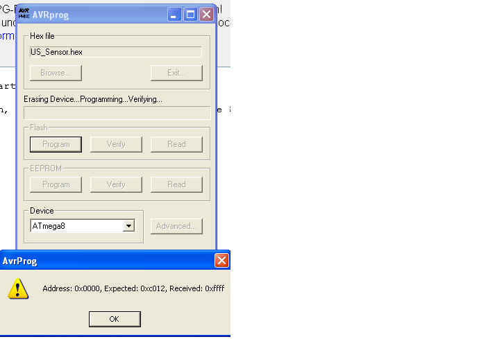

Hallo Zusammen,
ich wollte den Atmega8 flashen aber ohne Erfolg, ich bekomme den Fehler:
Address:0x0000,Expected: 0xc012, Received: 0xffff
am Anfang ging Alles gut bis ich die Fuse Bit (Frequenz) geändert habe.
weiss Jemand wie ich das nochmal zu laufen bringe, oder wie kann ich die
Fuse zurücksetzen.
ich benutze AVR Studio 4.18
Danke im Voraus

Danke, das habe ich schon gefunden, aber ich kann jetzt auch die Fuse
nicht ändern.

von hp-freund (Gast)
Der externe Takt an XTAL1 wirds bringen. Hat mich schon mehrfach
gerettet...

dann brauche ich einen Takt-generator, oder?
ich habe gerade Ponyprog probiert, sagt aber:  Device is missing or
unknown device. vielleicht ist der Atmega8 kapput ?

Hi
Zu 99% nicht. Du haste ihn nur in einen Zustand versetzt, bei den er in
deiner Schaltung nicht programmiert werden kann.
Genau. Einen Taktgenerator in irgend einer Form brauchst Du schon.
Schau mal in den ersten Link:
http://www.klaus-leidinger.de/mp/Mikrocontroller/meinetools.html#Preserver
oder so etwas:
http://www.elecfree.com/electronic/crystal-oscillator-with-ic-digital-74hc04/

von spess53 (Gast)
Hi
>muss ich den Takt anlegen lassen bei flashen...oder nur kurz vor dem
>Flashen anlegen?
>Danke
Weder noch. Im Moment hat dein AVR keine Taktquelle. Deshalb kannst du
auch nichts programmieren. Mit dem externen Takt kannst du erst mal
,mittels er Fuses, wieder auf den intern RC-Oszillator umschalten. Wenn
das funktioniert ist ein normaler Zugriff wieder möglich. Der externe
Takt muss natürlich während der Umprogrammierung anliegen.
MfG Spess

von Atmega8 (Gast)
es hat geklappt :-)  WE ist gerettet
