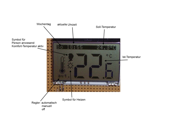

OP #1652254
Hallo..
Hier noch ein Bild meines ATmega-Projekts. Es Handelt sich um ein
elektronisches Raumthermostat mit Bewegungsmelder.
Beschreibung:
Steht das Thermostat auf Automatik (Symol "aut." unten Links im Display)
und liegt die Raumtemperatur unter der eingestellte Soll-Temperatur
(oben rechts im Display), dann wird der Lüfter im Nachtspeicherofen so
lange eingeschaltet, bis die Soll-Temperatur erreicht ist. Das Heizen
wird durch ein blinkendes "Sonnen"-Symbol auf dem Display angezeigt.
Wird der Raum von einer Person betreten und ist der Bewegungsmelder im
Menü aktiviert worden, dann wird auf die eingestellte Komfort-Temperatur
hochgeregelt. Diese Funktion wird durch das "Kopf"-Symbol auf dem
Display angezeigt.
