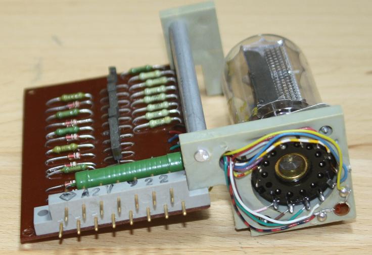

hat jemand die Steckerleisten, wie sie im Polydigit 1 eingesetzt werden
rumliegen und würde dir verkaufen bzw. gibt es diese heute noch zu
kaufen? (2 reihig, versetzt, 15 Pole)
MfG ElPiromano

von Niko X. (elpiromano)
Ich glaube nicht, dass das die passenden Leisten sind (berichtigt mich,
wenn ich falsch liege) ... hab nochmal Foto der Röhre Samt Treiber und
Steckerleiste hochgeladen.
MfG Niko
von Guido (Gast)
Ist DIN 41617, falls Raster 5 mm. Müsste es auch bei Reichelt geben.
einige davon hab ich noch im Bastelkasten liegen - ich weiß aber nicht
wieviele Kontakte die haben.
ansonsten bei Reichelt nachsehen...

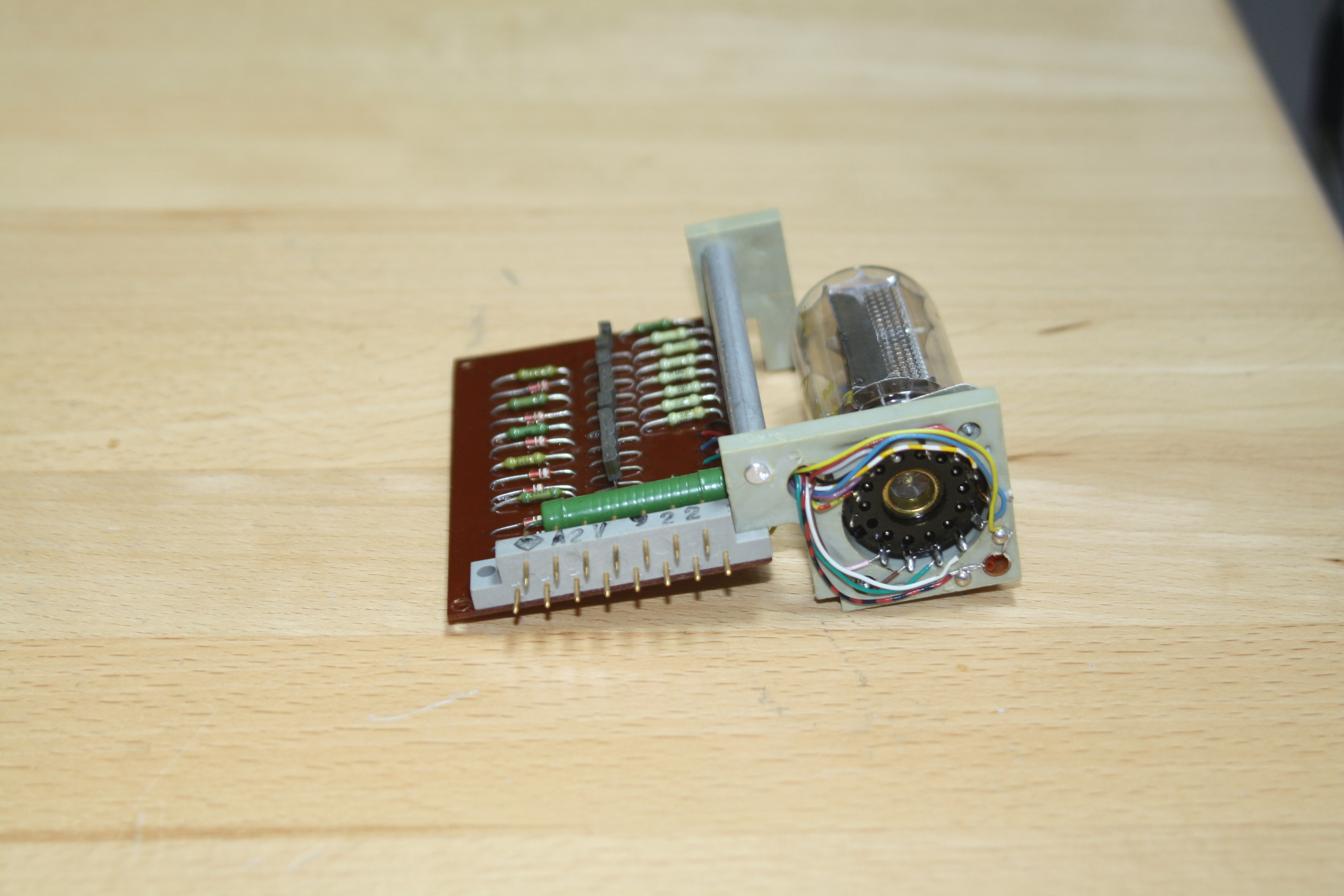

von Thomas R. (tinman) Benutzerseite
Niko,
da du neu im Forum bist, guck dir bitte an Bildformate
2.8MB für so ein kleines bild ist sehr böse und zu gross, siehe anhang.
