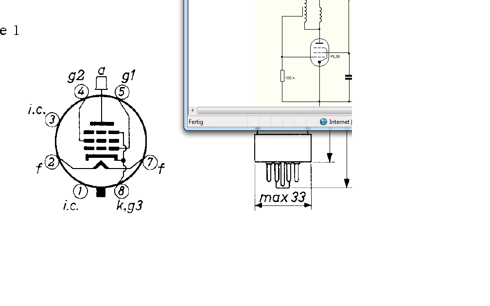

Für was sind die i.c bei Röhren?
#1652508
die Bezeichnung i.c. bedeutet internal connected oder auf deutsch intern
verbunden.
Da du aus dem Datenblatt nicht entnehmen kannt, ob es überhaupt eine
Verbindung zu einer Elektrode gibt und wenn mit mit welcher solltest du
ihn frei lassen.
Bei anderen Röhren könntest du ja rein schaun wo die Verbindung hingeht,
aber bei der PL36 geht das ja schlecht...
Gruß Jan
#1652512
i.c. oder i.V. sind interne Verbindungen, die müssen frei bleiben.
Da wurden freie Anschlüsse als mechanische Stützpunkte für das System
benutzt, die dann durchaus Verbindung zu Elektroden oder zumindest zu
geringe Isolationsabstände haben können.
Unbelegte Anschlüsse sollte man generell frei lassen, verschiedene
Röhrenhersteller haben die gern auch verschieden intern genutzt...
Gruß aus Berlin
Michael
