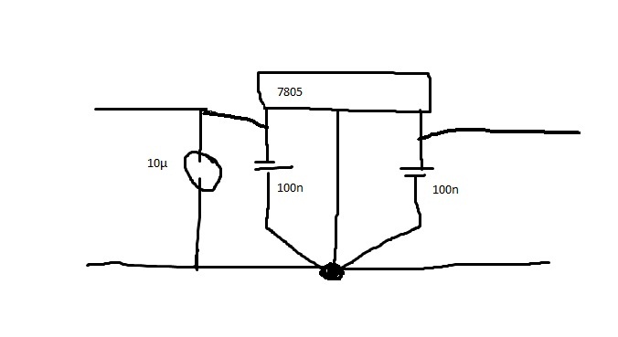

Servus,
also ich bau mir gerade das Board vom Tutorial hier auf dieser Seite und
da wird eine SChaltung angeboten wie ich 5 V gewinnen kann.
Ich habe das Teil bisher genau so verlötet wie ich im Anhang geschickt
hab. Ist das so möglich, da die Folienkondensatoren direkt mit GND
verbunden wurde (in der tutorialskizze sind die zuerst mit der Masse des
7805 verbunden und gehen dann über eine drahtbrücke zur GND (ich hoffe
man versteht mich =) ).
Die zweite Frage: Kann ich statt des 10µ Elkos auch ein 22µ nehmen ?
Danke erstmal im vorraus
mfg
peter

Du solltest sie nahe am GND-Pin des 7805 einlöten, ansonsten egal.
Ja.
