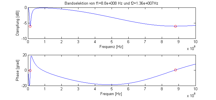

habe zwei schmalbandige Signale. Das eine ist auf 13 Mhz moduliert und
das andere auf 880 Mhz. Diese Signale möchte ich über ein 50 Ohm Kabel
übertragen. Am Ende des Kabels werden die beiden Signale je über ein
Netzwerk auf 50 Ohm Transformiert (terminiert). Damit sich die
Anpassnetzwerke nicht gegenseitig beeinflussen, möchte ich die Signal
vor dem Netzwerk mittels band-stopp Filter (LC serie Schwingkreis)
trennen.
Habe die Trennung der Signale mit Matlab durch gerechnet. Dabei ist mir
aufgefallen, dass ich den 880 Mhz Filter sehr breitbandig machen muss,
um den Kondensator in dem pF Bereich hoch zu bringen. Dies mag für meine
Anforderung nicht stören. Nur bin ich mir nicht sicher, ob eventuell ein
Fehler in der Berechnung ist oder ob der Ansatz schlecht gewählt wurde.
Kann mir jemand sagen, wie so was in der Praxis gemacht wird?
Im Bild sieht man die Dämpfung (Spannungsabfall) und die Phase am
Quellwiderstand von 50 Ohm.
Gruss Samuel

Das währe natürlich für diese Aufgabe so machbar. Mir geht es allerdings
mehr um einen allgemeinen Ansatz, der auch mit mehr als zwei Bänder
funktioniert.
