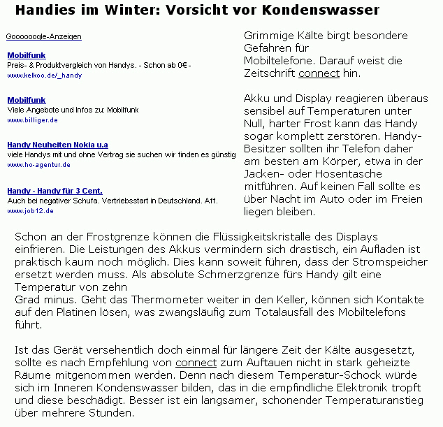

von joe (Gast)
ist das Handy und der Akku für tiefe Temperaturen geeignet? Sonst gibt
es Probleme (siehe Anhang). mfg joe

Werd das mit der Kälte schon hinbekommen, wollte das Handy auch in einer
Folie Vakuumverschweißen. Wenn ich das Ding dann noch ein bisserl in
Syropor einpacke sollte es schon klappen.

von anfänger (Gast)
naja, also dieser artikel ist schon ein bißchen schwarzmalerei, wie ich
finde. und du wirst das handy ja wahrscheinlich sowieso übers bordnetz
speisen, oder?

von Nick (Gast)
Handy hängt sowieso an der Boardbatterie und LCD ist mir egal.
