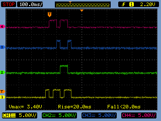

Hey Joschi ich hab dir hier mal des Oszi-Bild von dem Zähler ohne den
Schmitt-Trigger.
Mit Schmitt-Trigger funktioniert der Zähler nun komischerweise garnicht
mehr.
Bild kommt
von Frieder S. (frieders)
Das ist mit Schmitt-Trigger.
Die Flanke ist nach dem Schmitt-Trigger eigentlich super wir können es
uns auch nicht erklären.
Noch mal mit Schmitt-Trigger.
Er macht nur was er will.
Verzweiflung
Nochmal das richtigere Bild0
Hallo Klaus
das Bild hat nichts mit der Flanke zu tun es geht bei dem Bild nur um
die Zählfolge unseres CPLD's mit und einmal ohne Schmitt-Trigger.
Die Flanke ist schön sauber ansteigend beim Schmitt-Trigger und schwingt
sich auch normal ein.
von Klaus F. (kfalser)
Aus der Zählfolge sieht man nichts, diese ist sowieso falsch.
Versuch einmal, den Ausgang starts auch als Register zu definieren.
Dann geht er zwar erst bei 4 auf High, aber das kannst Du später noch
korrigieren.
Es kann schon sein, dass Du den Ausgang zu stark belastet, das kann die
Schaltung schon durcheinanderbringen.
Wenn Du den Ausgang starts auch über ein FF führst, dann wird Ausgang
und interne Logik entkoppelt.
Genau, die Zählerfolge ist falsch. Das ist unser Problem. Deshalb haben
wir versucht die Flanken mit einem Schmitt-Trigger zu verbessern.
Die Folge davon war nur schlimmer als zuvor/ geschweige denn, wir
konnten es uns erklären.
Danke für die Tipps, wir probieren es mal aus.
