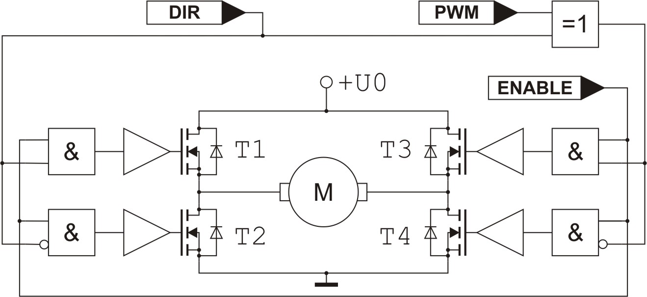

ich möchte die im Anhang dargestellte Schaltung nutzen, um einen 24V DC
Motor mit 800W über PWM anzusteurn.
Für die 4 n-Kanal Mosfets habe ich an den IRF 3205 gedacht (Uds=55V,
110A max)
Die eigentliche Frage ist jetzt, was für einen Halbbrückentreiber man
hier am Besten verwendet. Der Autor der Schaltung hat ursprünglich
angemerkt:
"Zu beachten ist, dass für T1 entweder ein Treiber mit Ladungspumpe
(kein Bootstrap) eingesetzt werden sollte oder die Drehrichtung zyklisch
zumindest
kurzzeitig umgeschaltet werden sollte, da T1 ansonsten bei Dauerbetrieb
im Einschaltzustand irgendwann nicht mehr richtig durchsteuert."
Könnt ihr mir da einen passenden Treiber empfehlen, was ich bis jetzt
gefunen habe, waren alles Treiber über Bootstrap.
Viele Grüße,
Daniel
Gast #1672245
Aus den 24V mit einem Festspannungsregler 15V abzuzweigen ist einfach
und Du kannst die Standardteile (zB. IR21xx) mit Bootstrap verwenden. Da
die eine Totzeit mit eingebaut haben ist das Problem auch gleich gelöst.
Von den HIP-Teilen hab ich öfters gelesen das diese recht Layoutkritisch
sein sollen, also wenn diese, Datenblatt und App-Info genau lesen (und
Verstehen;-).
