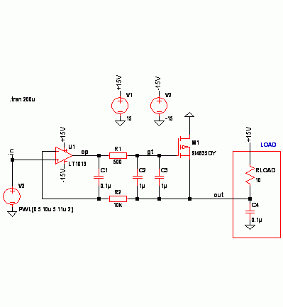

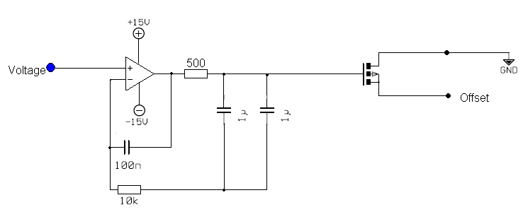

ich habe einen schaltplan vorliegen, den ich analysieren möchte, was da
eigentlich genau passiert. Leider bislang ohne erfolg. Ich kann mir
keinen reim draus machen, was da passiert. vielleicht hat jemand den
drchblick und kann mir an einem einfachen beispiel zeigen, was da
passiert.
Das bild ist im anhang.
P.S.: Ich weiss zumindest das da was geregelt wird aber auch nicht mehr
gruss
Peter

Sieht schon besser aus.
Das dürfte ein einfacher Spannungsfolger für negative Eingangsspannungen
sein. Durch den Mosfet ist ein höherer Strom am Ausgang möglich als der
OPV liefern kann.

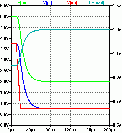

#1654575
Das geht in Ordnung. Wenn der Schaltplan von der Firma ist, dann würde
ich den auch nicht hochladen.
Ich habe dir mal eine Simulation gemacht. Das Ostergeschenk. :-)
Lade dir LTspice herunter, dann kannst du das selbst simulieren.
Die .asc-Datei ist zum Simulieren da.
http://www.linear.com/designtools/software/switchercad.jsp
