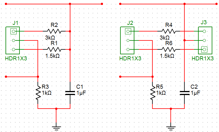

es soll abhängig von der Jumperstellung (oben und mittig bzw. mittig und
unten) einer der beiden Widerstände verwendet werden.
Reicht es aus die linke Schaltung zu nehmen oder sollte man lieber die
rechte Version mit zwei Jumpern verwenden?
Martin
Gast #1655429
Keine Frage: Die einfache Variante verwenden!!!!!!!
Man glaubt nicht welche Steckmöglichkeiten sich bei Variante 2
auftun, ganz besonders wenn statt der 2 Stück 3-Pin Leisten
eine 2*3 verwendet wird!
Gast #1655502
Falls der Spannungsteiler keine "Null Volt" liefern muß, würde ich zur
finalen Vereinfachung zwei 3 KOhm Widerstände nehmen, die bei Bedarf mit
einem zweipoligen Jumper zu 1,5 KOhm parallel geschaltet werden.
