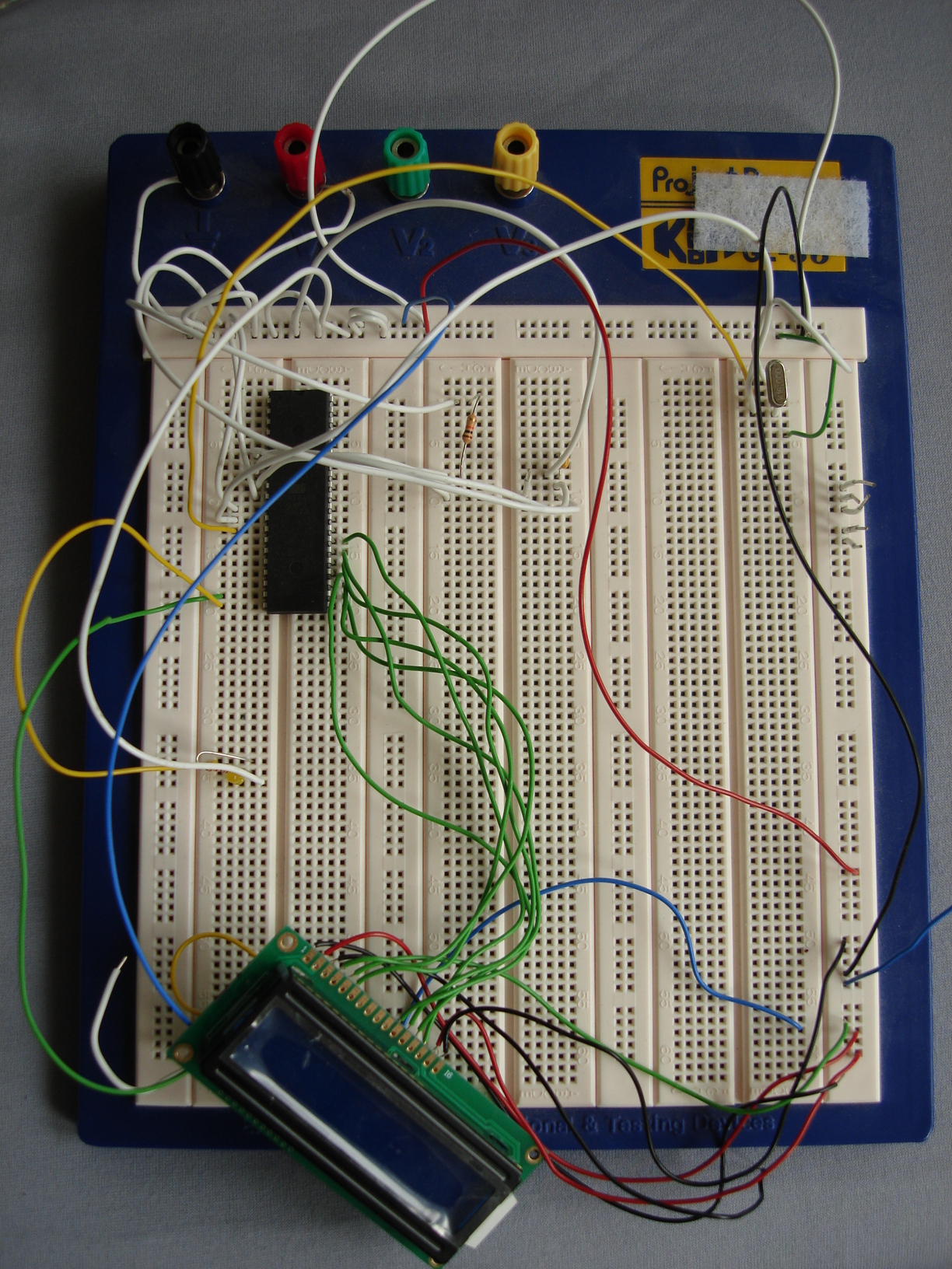

Bin gerade mit meiner neuen Entwicklungsplatine fertig geworden.
Angefangen sie zu bauen habe ich, weil ich keinen Bock mehr drauf hatte,
dass bereits die Grundbeschaltung auf dem Steckbrett bei mir so aussah
[Anhang 1]

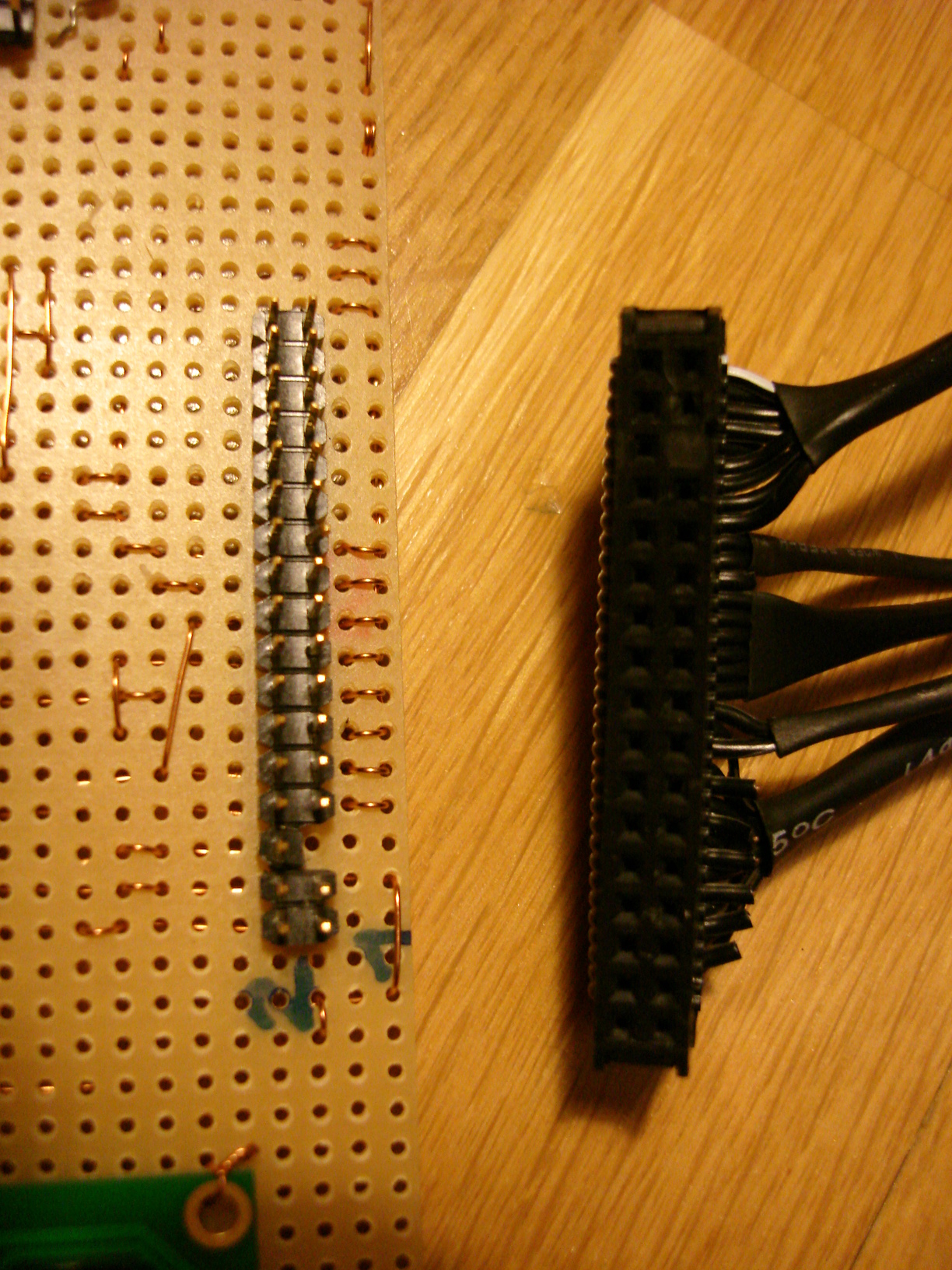

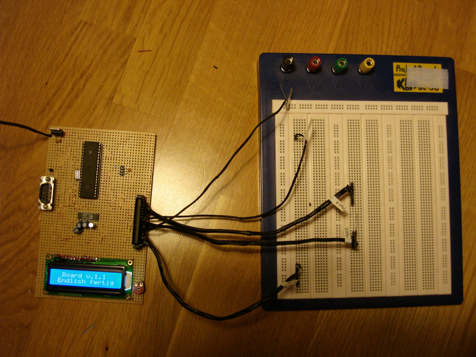

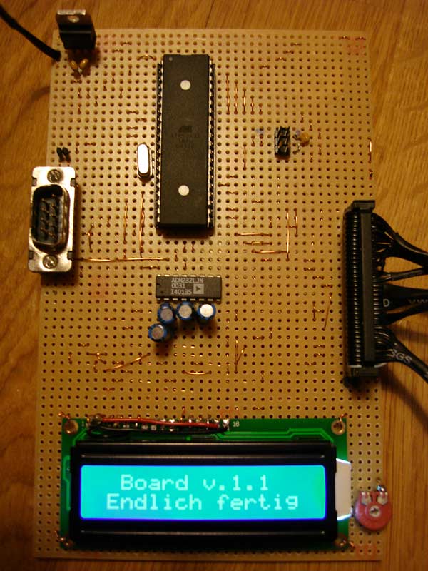

Jetzt habe ich einfach die ganze Grundbeschaltung mit 16Mhz Quarz,
Max232 und 7805 fest verdrahtet, die übrigen Pins habe ich, nach Ports
aufgeteilt, über ein altes IDE Kabel nach aussen geleitet, so dass man
leicht Versuchaufbaue auf dem Steckbrett machen kann. Doch genug
geschrieben, seht selbst. Vielleicht kommt ja der eine oder andere noch
auf ne Idee wenn er die Bilder sieht.
