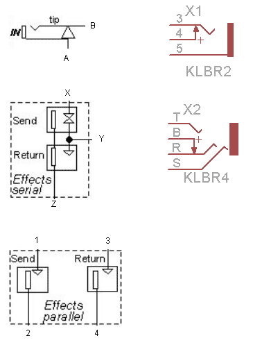

Hallo!
Ich habe in einer Verstärkerschaltung die im Anhang in schwarz
dargestellten Klinkenbuchsen.
Leider habe ich keine Ahnung, was man mir damit sagen will.
Ich vermute:
"IN" ist sowas wie KLBR2, B wäre [3] und A wäre [5].
Die beiden bei "Effects parallel" sind wohl auch KLBR2, 1 und 3 je an
[3] und 2 und 4 je an [5].
Soweit korrekt?
Bei "Effects serial" tue ich mir sehr schwer, ist da KLBR4 die richtige
Wahl und was gehört wo hin und vor allem warum?
Vielen Dank für jegliche Tipps!
(Dass ich da jetzt keine 6,3mm Buchsen gewählt habe, wie man vermuten
könnte dass es sein soll, ist mir klar - ich habe die jetzt nur als
Beispiel gewählt, damit ich mir die Bauteile dann selbst zeichnen kann,
wenn ich erstmal weiß, was was ist.)

Hi, das sind Buchsen fuer die Audiotechnik.
In Mischpulten (und vielen anderen) hochwertigen Audio-geraeten gibt es
die Moeglichkeit, an verschiedenen Stellen Effekte oder
Signalprozessoren einzustecken.
Dazu nimmst du einen Stereo Klinkenstecker, der dann Masse, Signal hin
(send) und Signal rueckweg (return) bietet. Deine Buchse sorgt in diesem
Fall dafuer, dass sobald kein Geraet eingeschleift wird (also kein
Stecker steckt) das Signal direkt weiter geht. Dafuer sind die
Merkwuerdigen Schaltkontakte.
Serielle Effekte sind beispielsweise Dynamikprozessoren, die also das
komplette signal beeinflussen.
Parallelle Signale sind zum beispiel beigemischte Signale, wie
Halleffekte. Dabei moechte man nicht nur noch Hall haben, sondern eben
etwas beimischen.
Das Grob, was es ist. Um dir jetzt im Detail mehr zu den konkreten
Buchsen sagen zu koennen, brauche ich mehr infos. Aber vielleicht hilft
dir das jetzt ja schon als Ansatz.

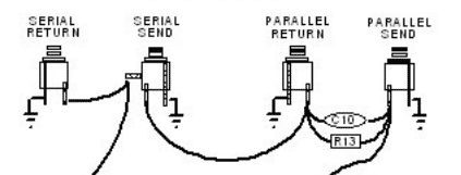

Ich habe gerade noch einen "Verdrahtungsplan" dafür gefunden und denke,
ich müsste wohl auch für den seriellen weg KLBR2 nehmen können.
Dann würde [Send X] an [3] und [Send Y] an [4], dann bei der anderen
Klinke [Return Y] an [3] und [Z] ist jeweils [5].
Ha! Das verstehe ich jetzt selbst kaum noch, aber ich denke im großen
und ganzen hab ichs jetzt gerafft :D
