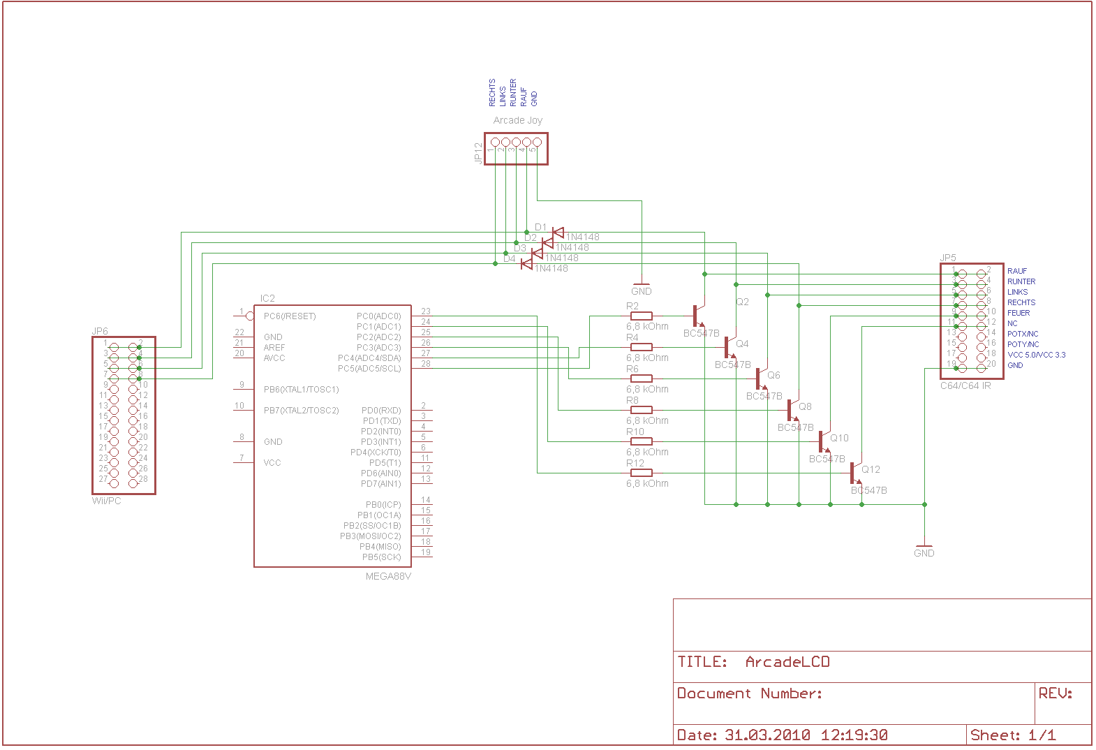

Bitte um Hilfe.
Ich habe eine vereinfachte Version meiner Schaltung im anhang bei der
ich vor folgendem Problem stehe:
Das ganze soll so funktionieren das der linke Ausgang (JP6) nur mittels
dem Joystick JP12 angesteuerd wwerden soll.
Ich möchte verhindern das wenn die Transistoren auf der rechten Seite
durchschalten auch der Ausgang an der linken Seite schaltet.
Die beiden Ausgängen liegen im Ruhezustand auf HI und werden durch den
Transistor oder dem Joystick auf LO geschalten.
Kann ich dafür eine Diode, so wie eingezeichnet verwenden um das zu
verhindern?
Der normale Spannungsfluss ist ja von Plus nach Minus, oder?
Spannung fließt nicht.
Der (technische) Strom fließt von + nach -
> verhindern?
Ja, aber du wirst auf der rechten Seite noch Pullup-Widerstände
brauchen, denn sonst ist der Pegel dort nicht definiert, wenn der
Transistor und der Joystick nicht 0V anlegen. Die Pullups des Joysticks
sind durch die Dioden unwirksam.
Entweder links oder rechts liegen immer 5V an. Welche Pullups am
Joystick?
