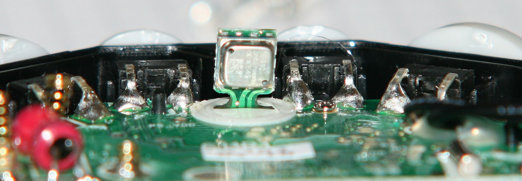

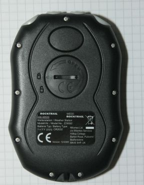

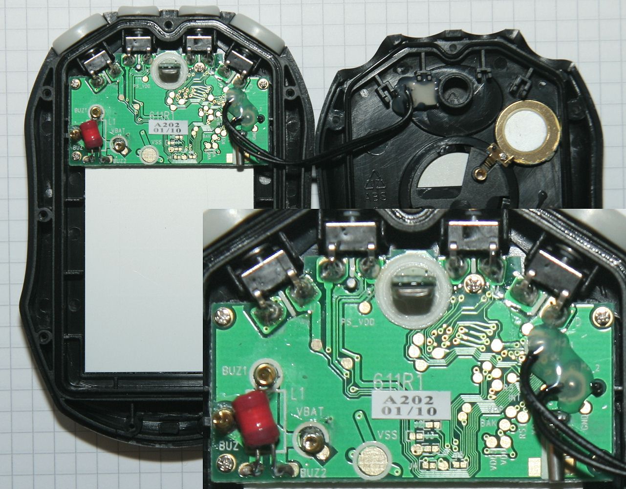

OP #1663395
also, ich hab mir jetzt die portable Wetterstation erstanden.
Als Drucksensor werkelt ein Intersema MS5561-C (Interface seriell -
konnte ihn bei Farnell und Digikey nicht finden), Der Feuchtesensor ist
leider in Heißkleber abgesoffen. Über den Temperatursensor müssen wir
wahrscheinlich nicht reden ;)
Korrodiere: Temperaturfühler ist auch im Luftdrucksensor.
Werde jetzt mal nen Tag messen und schauen, wie weit die Messungen vom
wetter.com und dem Baro/Hygro hier abweichen.
