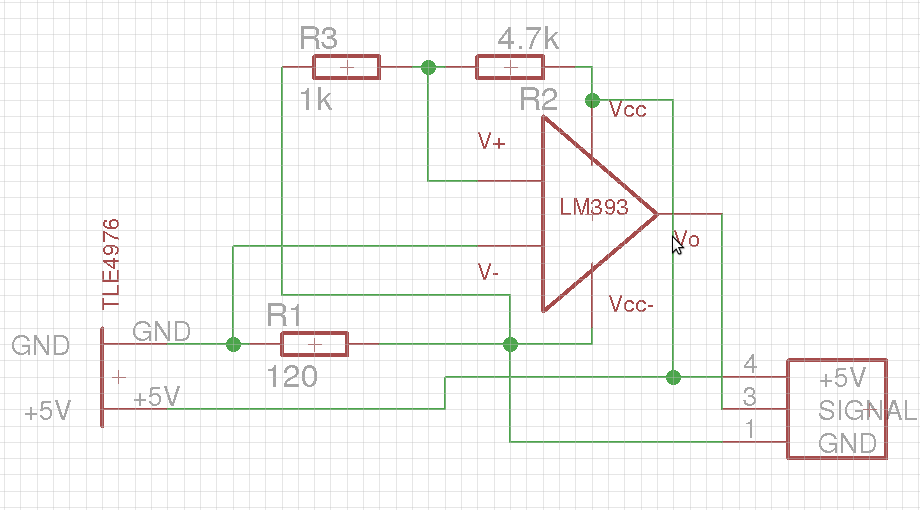

ich habe jetzt doch größere Probleme mit dem Comparator LM393 als ich
gedacht habe. Ich verwende diesen in Verbindung mit einem Hallsensor
TLE4976, der je nach Schaltzustand einen unterschiedlichen Strom fließen
lässt.
Meine Überlegung ist folgende:
- Meine Schaltung wird mit 5V gespeist, die sowohl an dem Hallsensor als
auch am Vcc Eingang des Comparators anliegt.
- Die 5V teile ich mit den Widerständen R2 und R3 so auf, dass am
nicht-invertierten Eingang des Comparators konstant 1V anliegt
- Durch den Widerstand R1 habe ich am invertierten Eingang des
Comparators je nach Schaltzustand des Sensors 1.7V (AUS) und 0.8V (AN)
Meine Schlussfolgerung war, dass ich den Schaltzustand AUS
dementsprechend 0V am Vout des Comparators messen sollte und 5V für AN.
Tatsächlich messe ich aber 0V und 0.2V.
Ich war davon ausgegangen, dass wenn
V_noninv < V_inv -> Vcc- (GND)
V_noninv > V_inv -> Vcc+ (5V)
Brauche ich einfach einen anderen Comparator und ist meine Schaltung
grundsätzlich falsch?
