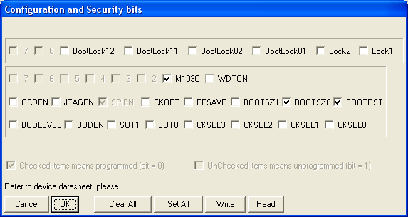

von Werner B. (Gast)
Im .map steht die startadresse auch auf 0x1F800.
Fuses:BOOTSZ1=unprogrammiert=1, BOOTSZ0=programmiert=0 => 0xFC00
BOOTRST=programmiert=0=Booten von Bootloader-section
Dann kann's nur noch am programm liegen :(

von Ronny Schulz (Gast)
So nochmal ich. Ich habe jetzt nochmal ein kleines Programm geschrieben,
was in den kleinen Bootbereich (FE00, 512 words) passt. Dabei wird ein
Beeper angeschaltet und nach ein paar ms wieder per Timer abgeschaltet.
Das ist mein Quasi-Testprogramm, ob überhaupt der Controller startet.
Ist eben wie beim PC, das piepen.
Um zu analysieren, habe ich folgende Kombinationen probiert (die
FUSE-bits sind natürlich invertiert):
Adresse im Makefile = 0, BOOTRST = 1, BOOTZ0 = 1, BOOTZ1 = 1:
Programm startet ohne Probleme. Beeper geht an und wieder aus. Schalte
ich nun BOOTRST auf 0, wird der Bootloader aktiviert und nichts sollte
funktionieren, da der Bereich ja mit FF gelöscht war. Der Beeper piept
dennoch, was ich nicht verstehen kann. Als hätte ich nichts verstellt.
WARUM ist das so?
Die zweite Idee ist natürlich gleich im Makefile auf 1FC00 umzustellen
und den Flash zu löschen und dann neu zu programmieren. Hier geht der
Beeper nur an, aber nicht wieder aus. Auch das verstehe ich nicht. Ich
habe nur den Adressbereich verschoben. Die Startadresse sollte ja die
Einsprungadresse sein.
Irgendwas muss ich doch falsch machen oder einfach nur denken ...
