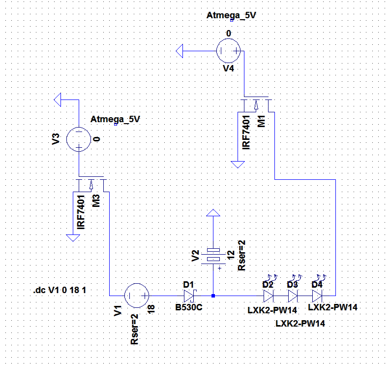

Folgende Situation. Ich möchte mit einem Atemga32 einen Solarregler mit
Datenlogger machen. Der Datenlogger-Teil ist fertig und funktioniert.
Nur der Laderegler Teil will noch nicht ganz.
Ich habe dazu 2 n-Kanal Mosfets IRLZ34N verwendet. Erklärung zur Spice
Simulation:
V1          soll das Solarpanel darstellen (max. 3A Strom)
V2          soll die zu ladende Batterie sein
D2,D3,D4    als Last (nur als Beispiel)
V3,V4       I/O Ports vom Atmega
Ich habe nun folgendes Problem( sowohl in der Schaltung als auch in der
Simulation):
Wenn an V3 0V anliegen, ist das Mosfet M3 trotzdem durchgeschaltet und
es fließt Ladestrom ! Eigentlich hatte ich erwartet, dass erst beim
Schalten von V3 Strom fließt.
Beim Schalten von V4 funktioniert alles wie gewollt, die Last wird von
der Batterie getrennt bzw. angeschlossen.
Könnt Ihr mir weiterhelfen ?
Danke
Peter

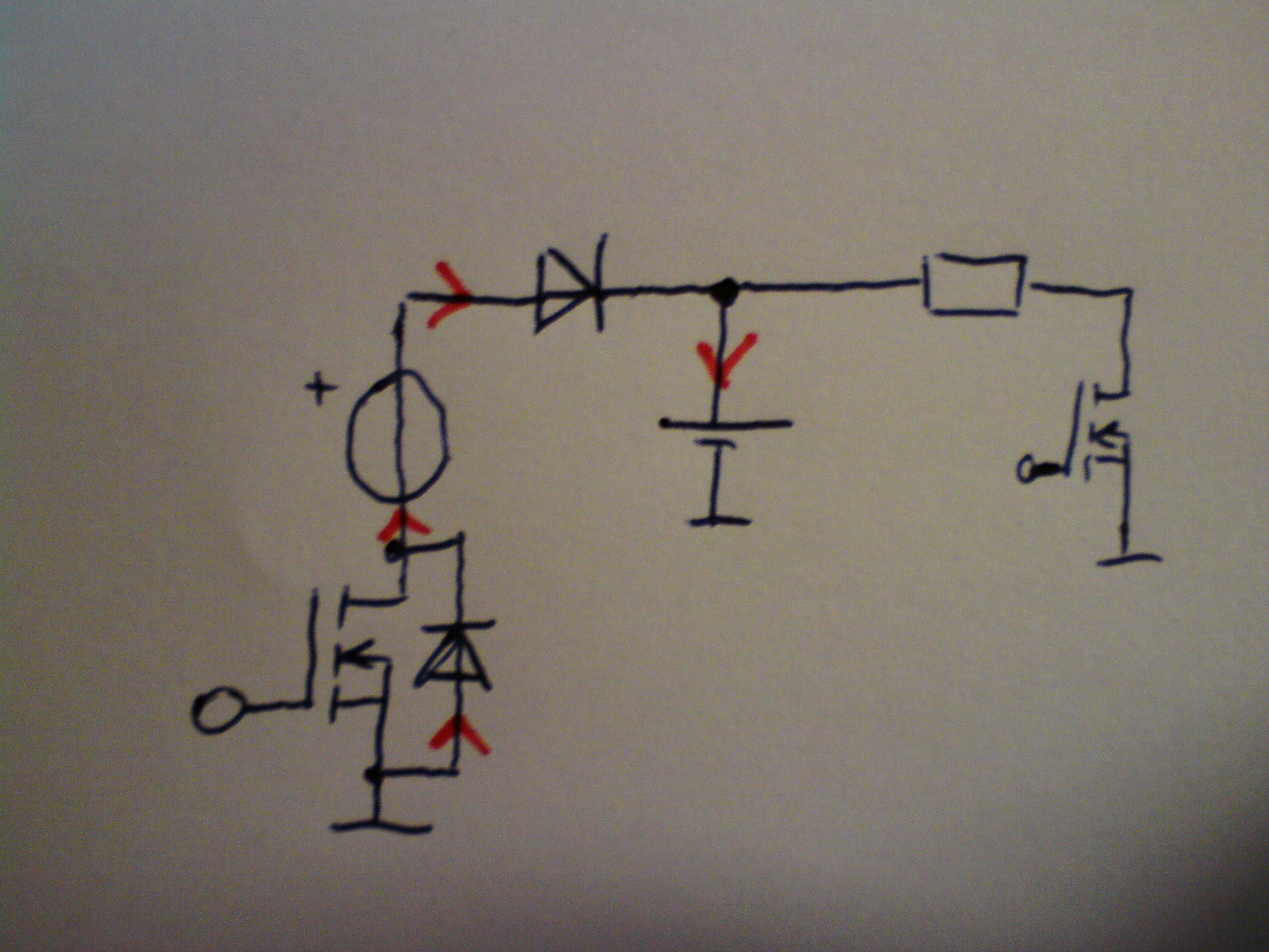

Mein Vorredner ist mir zuvor gekommen. Ich hab zwei Bildchen gezeichnet.
Das erste Bild ist die Schaltung, wie du sie gemacht hast. Ich hab dir
die Bodydiode eingezeichnet. Anhand der roten Strompfeile kannst du den
Stromverlauf sehen.
Im zweiten Bild habe ich eine alternative Schaltung mit Relais
gezeichnet. Diese Lösung erscheint mir am ersten Blick am einfachsten.

Ansonsten kannst du den Mosfet verwenden. Die Schaltung, wie ich es
aufgezeichnet habe müsste eigentlich funktionieren. Vergiss aber nicht
auf die Freilaufdiode für die Relaisspule, so wie ich sie Eingezeichnet
habe! Sollte eine Schottkey-Diode sein, damit der Mosfet nicht kaputt
geht.
