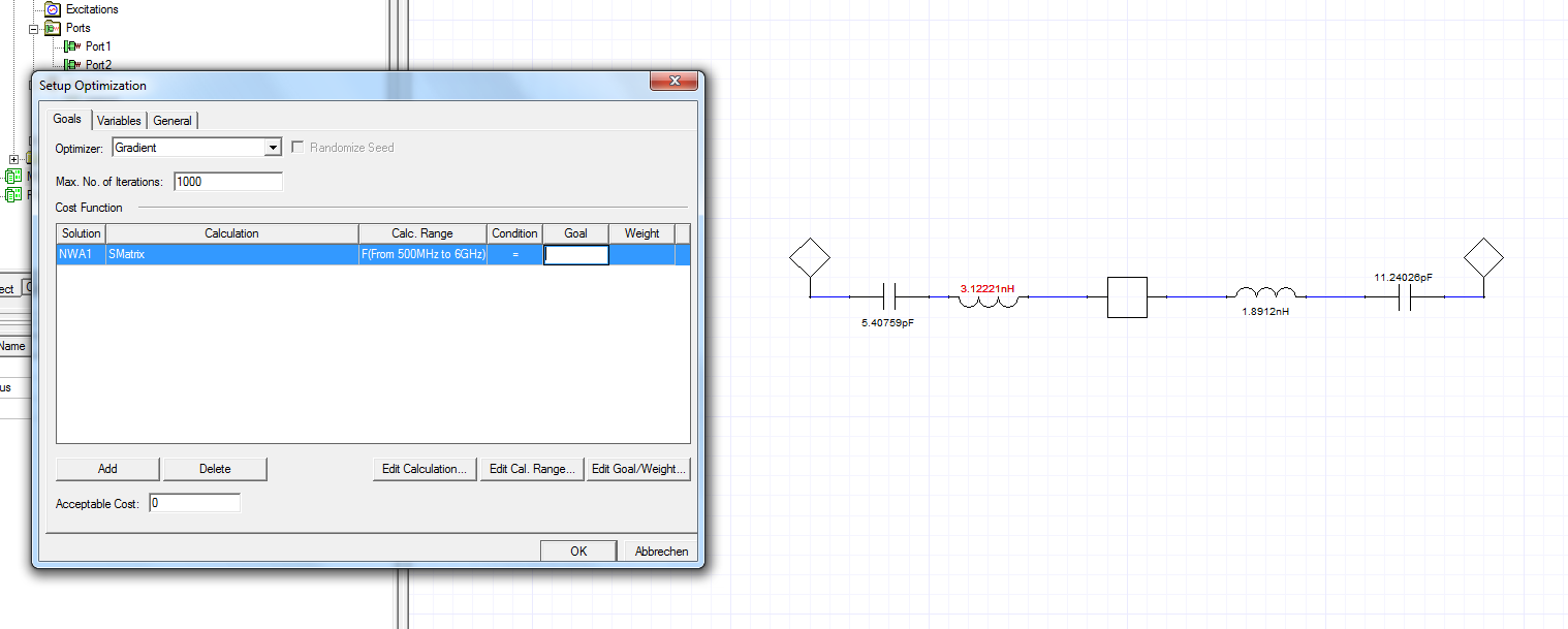

Im Designer tool sieht es nun wie folgt aus:

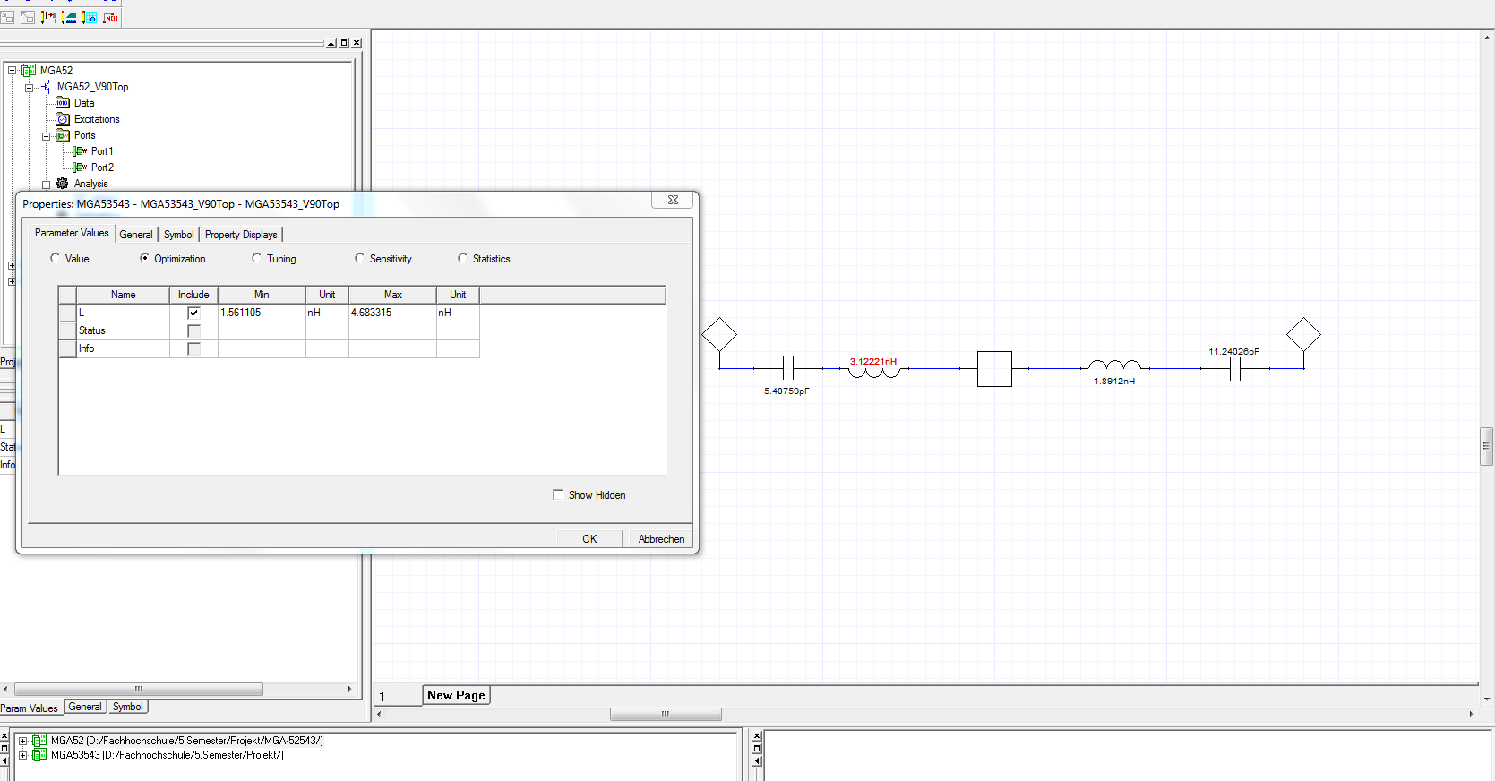

In Bild 1 gebe ich die Induktivitär zur Optimierung frei.
In Bild 2 frage ich mich jetzt, wie ich z.B. nach S11  optimieren, bzw.
was in Goal/weight reinkommen muss, damit er S11 optimiert.
Evtl kann mir da jemand nen Tip geben, müsste ja an sich ähnlich sein,
wie in Serenade.
besten Gruß
Nick
Die Frage gehört nach HF, Funk&Felder...
Im Feld "Calculation" sollte nicht SMatrix sondern S11 stehen, bei Goal
dann den gewünschten Wert in dB eintragen, weight zur Gewichtung für den
Fall, daß Du mehrere Variablen optimierst.
Was passiert, wenn Du im Dialogfeld des Bilds 2 auf "add" klickst ? Dann
müßtest du doch weitere Zielgrößen hinzufügen bzw. mit edit calculation
die vorhandene ändern können (benutze Ansoft selbst nicht).
