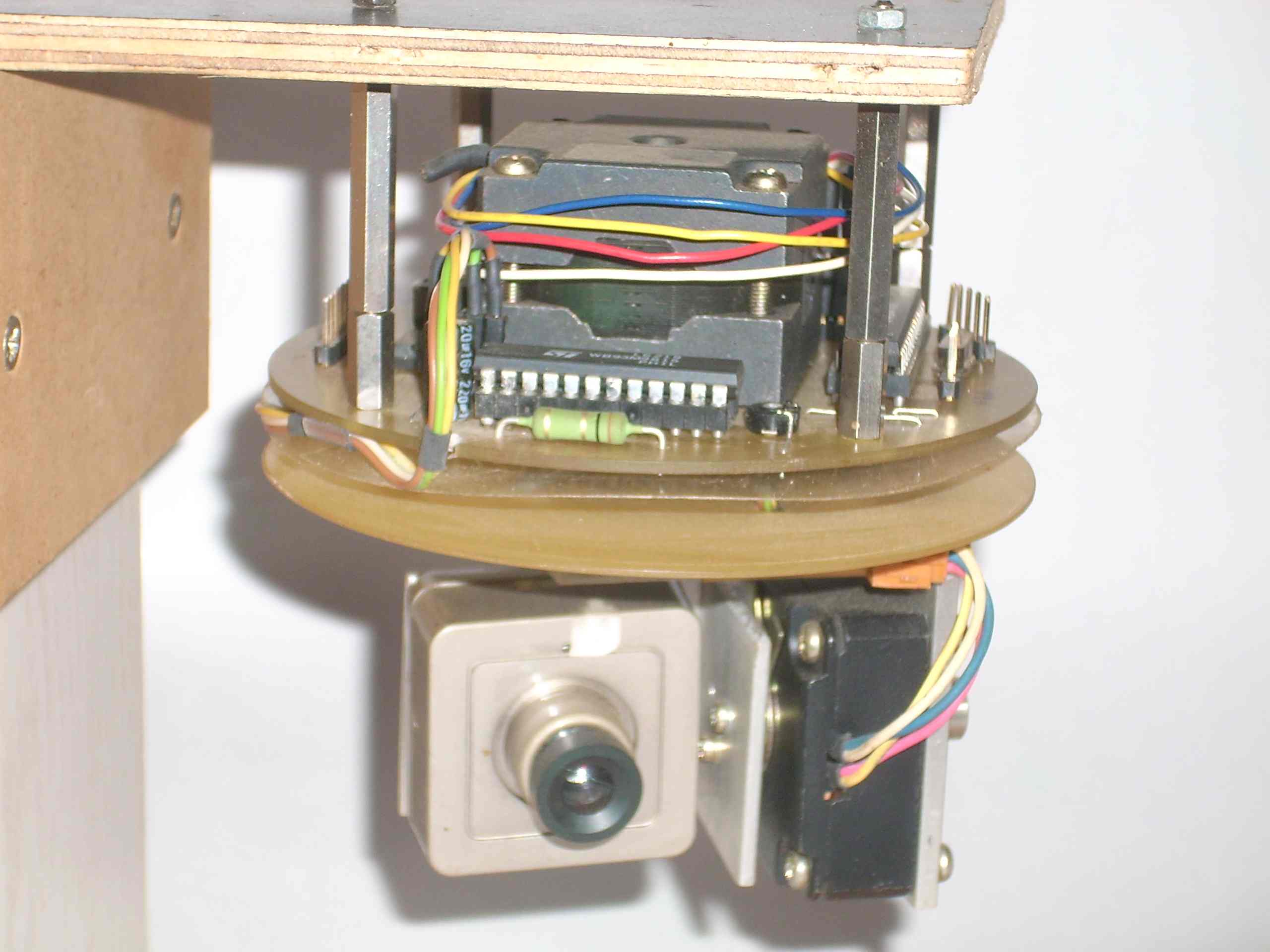

Ich bin momentan auf dem Kameratrip ^^ und suche gerade nach einer
Bauanleitung für ein PTZ (Pan Tilt Zoom) Modul wo ich meine Kamera drauf
schrauben kann und die dann durch z.B. Webcam XP über die serielle
Schnittstelle bewegen kann.
Zoom brauche ich nicht.
Ich habe mir da was mit 2 Schrittmotoren vorgestellt. Gibt es sowas
überhaupt?
Ich habe bisher nur Module mit einfacher Kabelfernsteuerung gefunden,
also nix am COM Port.
Hat jemand sowas schon gesehen oder sogar selber gebaut...?  ;-)
Viele Grüße
Simon

Guck doch mal im Überwachnungsbereich. Da gibt es auch
Schwenk-Neige-Köpfe ohne Kamera.
Je nach Größe kann man auch Modellbau-Servos nehmen.
Oder solche Sachen wie die EVI-D100 von Sony. Es gibt auch fertige
Webcams mit PTZ-Funktion.
OP #1660032
@ spess53:
Genau sowas meine ich! Wird das mit dem PTZ Protokoll angesteuert?
Wo grig ich jetzt die Bauanleitung her?
@ Einhart Pape:
Kannst du mir vielleicht nen Link zu so ner Halterung schicken?
Die die ich bisher gesehen habe sind preislich absolutes no-go. (150 €
@ Jo
Gibs ne gute Software, die mir die Daten sauber anzeigt oder sogar
decodiert?
