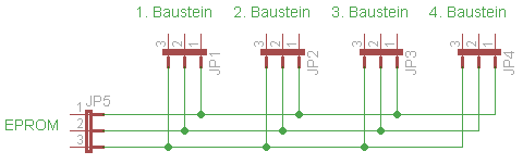

Meine Frage:
Kann ich ein EPROM (M27C4002) über 4 extra Logikbausteine (Lattice
1016E) ansteuern?
Das EPROM soll als "Programmierbarer Dekoder" dienen.
Ist das wie auf der Beispieleichnung so möglich?
Natürlich gibt immer nur 1 Baustein etwas aus. Die anderen sind
wärendessen ruhig (also LOW). Kann es da Probleme geben mit dem Signal?
Würde mich über eine Antwort freuen.
Gruß Johannes
A: elektrisch: sie müssen nicht low sein, sondern abgeschaltet
(Tristate).
B: logisch: nein, dann nicht. Du könntest aber auch alle Signale
gleichzeitig anschliessen (also 4 x 3 = 12 Adressen), dann läuft alles
parallel, muss aber entsprechend programmiert werden, weil sich der
Inhalt entsprechend oft wiederholt.
Gruss Reinhard

ok, danke für die Hilfe.
Die Idee mit dem gleichzeitig anschließen ist ganz gut. Das Ding ist
nur, dass das Bild nur als Veranschaulichung dienen sollte. Ich hab
nämlich 7 Leitungen und des passt dann leider nicht.
Ich muss jetzt mal ausprobieren, ob unser Logikbaustein das auch kann
bzw. im Datenblatt steht es ja drin, dass es geht. Ich hoff nur, dass
das so funtioniert, wie ich mir das denke.
Gruß Johannes
