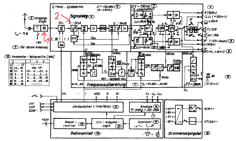

ich konnte sehr günstig ein EKD 511 erstehen, welcher aber leider defekt
war. Ich habe den Fehler relativ schnell gefunden, eine Glühlampe in der
ersten Mischerbaugruppe war durchgebrannt (siehe Anhang). Ich habe hier
jetzt mal einen Draht eingelötet und der Empfänger scheint jetzt wieder
einwandfrei zu funktionieren. Meine Frage: welche Funktion hat die Lampe
an dieser Stelle der Schaltung? Ich vermute mal, dass es "nur" eine
Schutzeinrichtung ist, um den Mischer vor zu großen Signalen zu
schützen? Ich bin unsicher, ob ich den Draht statt der Glühlampe einfach
lassen kann.

Die Lampe auf Seite 9 ist auf einer kleinen Platine, welche an der
Rückwand montiert und von außen über eine Klappe zugänglich ist. Auf der
Mischerplatine ist die gleiche Lampe nochmal vorhanden. Scheint wohl
wirklich ein zweiter Schutz zu sein, falls doch mal was durch den
Preselector schlägt.

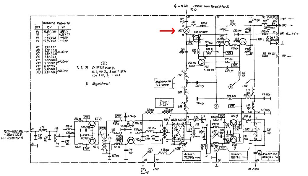

Das Lämpchen befindet sich direkt im HF-Pfad. Ganz unten am Schaltplan
gibt es ein Ur4 Signal 0-4 Volt welches zum V03 nach oben geht. Dieser
steuert den J-Fet V01. Möglicherweise das Lämpchen als einstellbares
Dämpfungsglied benutzt, welches keine nichtlinearen Verzerrungen und
Mischprodukte erzeugt. Ändert sich die Leuchtstärke, wenn man am RF-Gain
dreht?
Gruß, Bernd

Ach so, um den Draht zum leuchten zu bringen, müßte man schon ziemlich
weit hochdrehen.
Es gibt tatsächlich 2 Lämpchen. Lampe 1 für den Eingangsschutz und Lampe
2 für das RF-Gain 0 ... -25dB. Durch die Drahtbrücke ist momentan das
Dämpfungsglied am Eingang deaktiviert, was die Großsignalfestigkeit
beeinträchtigt. Laut obigem Schaltplan fallen am Lämpchen 0,5 bis 17,9
Volt ab. Ich würde mal ein 24V / 100mA Lämpchen probieren. Wichtig ist
auch ein niedriger Kaltwiderstand, sonst treten schon bei voller
Verstärkung ~2 dB Dämpfung auf.
