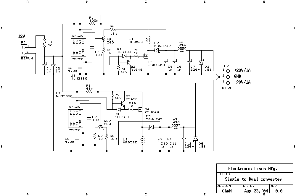

hab mal ne Frage an euch. Weis jemand von euch eine Alternative für
diesen DC/DC Converter IC - NJM 2360??
Ich habe bei verschieden Herstellern schon nachgeschaut, aber keiner
konnte bis jetzt über 15V am Ausgang!!
Also die Eingangsspannung wäre 12V und es sollten 20V mit mindestens 1A
rauskommen, der NJM 2360 könnte dass, aber ich finde nirgends
Bezugsquellen, deshalb suche ich eine Alternative.
Hab hier noch ein Link zum Datenblatt -->
http://www.njr.co.jp/pdf/ae/ae06018.pdf
Ich danke euch für eure Mühe und Hilfe
greetz
Addy

Also, im Datenblatt steht ein maximale Schalterstrom von 1.5A, das
reicht für deine Anwendung nicht, weil im Eingang bei dir ja schon im
mittel 1A*20V/12V > 1.5A fließen. Vom Peakstrom bzw. Wirkungsgrad ganz
zu schweigen...
Mit deinen Angaben kommt bei National der Vorschlag LM2585 'raus. Was
hältst du von dem?
servus,
Martin

Hab den Originalschaltplan mal angehängt, weil du geschrieben hast,
dass das so nicht geht. Der Plan ist nicht von mir, aber der Aufbau
wurde erfolgreich so getestet. Nun möchte ich diese Schaltung, oder
eine Ähnliche nachbauen.
greetz
Addy

Naja, in den max. ratings stehen 1.5A. Das heißt natürlich nicht, daß
auch mehr gehen kann, aber genauso gut kann er halt auch kaputt gehen.
Ob man das Risiko eingehen möchte, ist natürlich jedem selbst
überlassen.

Jetzt wird die Sache klar!
Mit 'nem externen Schalter geht's natürlich!
Dann geht aber wohl auch jeder andere Standardcontroller, weil der ja
die hohe Spannung gar nicht bekommt.
Schau mal den LT1072 (fossil) oder ucc2803(Industriestandard, TI) an.
Da msollte es auch genug Beispiele geben.
